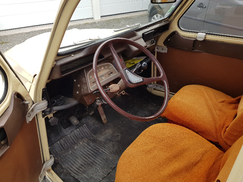

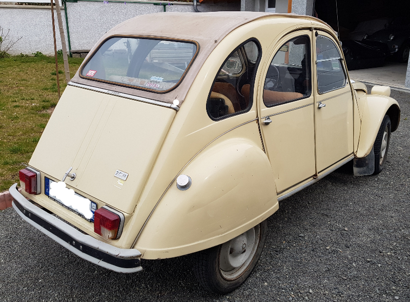

Salut a tous !

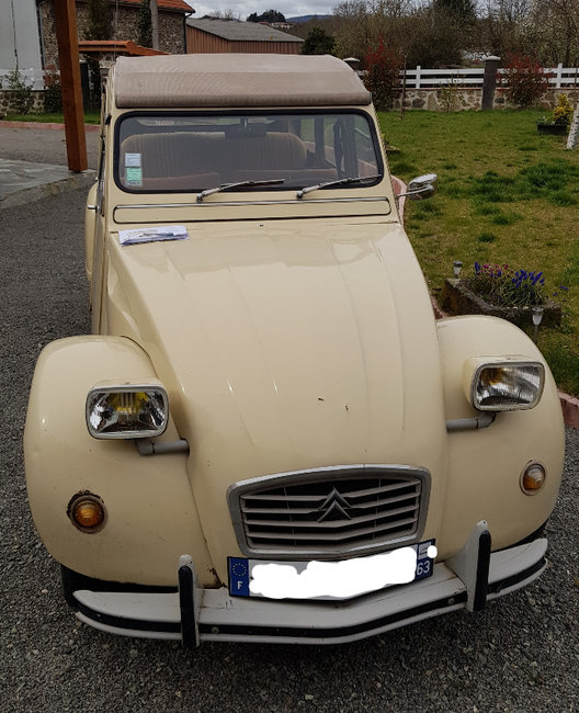

Je suis allé voir ce weekend une voiture pas loin de chez moi je voulais vos avis de spécialiste pour éviter les ennuis.
Merci de votre aide
Place aux photos
Merci de votre aide
Place aux photos

a première vue elle a l'air propre, mais a tu regarder les planchers? les brancards?
est ce qu'elle tourne?

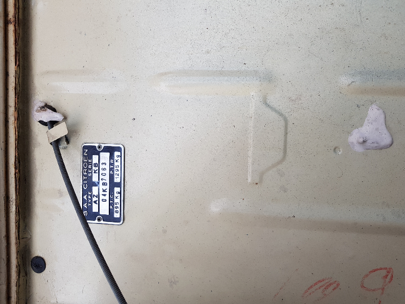

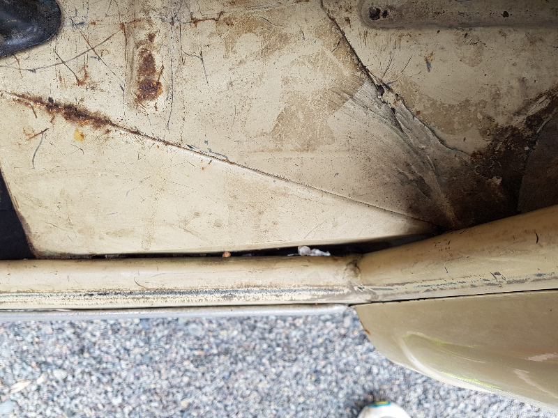

Elle tourne bien, elle démarre au quart de tour. Par contre il y a un petit trou de rouille (cf photos) qui m'inquiète un peu.
J'ai fait un essai routier et elle roule plutôt bien.
La peinture est passable avec quelques traces de mastic par endroit.
La capote est hs et les sièges sont pas d'origine.
Je ne me rend pas trop compte de la côte approximative d'une auto dans cet état et je veux pas me retrouver avec des frais énormes.

ce qui coute le plus cher ce sont les travaux de carrosserie et le châssis.
il faut absolument regarder les planchers et le châssis s'il n'est pas plier..
Sur tes photos on ne voit rien des points essentiels

J'ai pas fait de photos des planchers :boulet:
Le plancher central est nickel sans rouille et les longerons sont impeccables par contre il y a un peu de corrosion coté gauche dans la jointure de porte arrière (on voit un jour sur la photo) et il y a eu de l'anti gravillon de passer sur 10cms de chaque coté (pas sur le reste du plancher) :roll:
Re: Besoin d'aide recherche premiére 2 cv

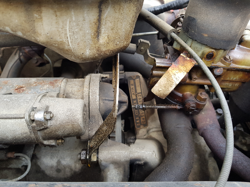

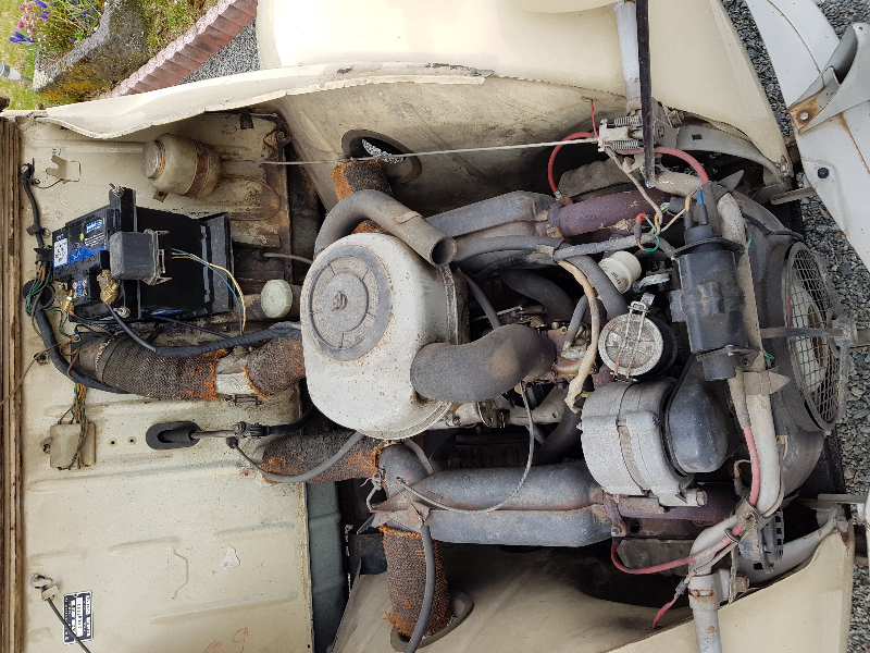

Une 2 CV 4 de 1976, ce sont des modèles que l'on voit de moins en moins, surtout si elle a encore son 435.
Si tu peux l'avoir pas trop cher, c'est une bonne affaire.

A priori c'est le bloc d'origine
