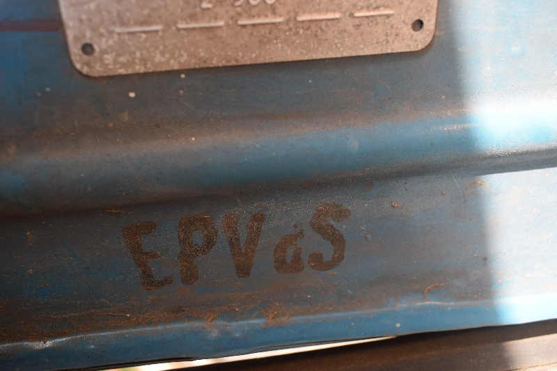

Salut à tous,
Dans les différents nuanciers que j'ai pu trouver, je n'ai pas la correspondance avec ma 2cv...
Je vous met une photo.
Vous pourriez y jeter un oeil ?
Merci par avance.

bonjour,si ta 2cv est de 1985 il y a 2 couleurs de bleu, le bleu des tropiques ac 659 entre 10/ 1983 et 07/1985 et le bleu céleste ac 575 entre 07/1985 et 07/1990

Merci CHARLYSTONE pour ta réponse. Oui elle est de 85, donc se serait un des deux bleu. As tu trouvé ça par rapport au code du tablier de ma photo ?

j'ai le tableau des couleurs ,de qu'elle mois est ta 2 cv

Elle est du 21/01/1985...

c'est un bleu des tropiques, EPW. De 10/1983 à 07/1985
EPVaS ou EPVdS c'est la référence exacte du colori, avec le fournisseur de peinture (aS ou dS)

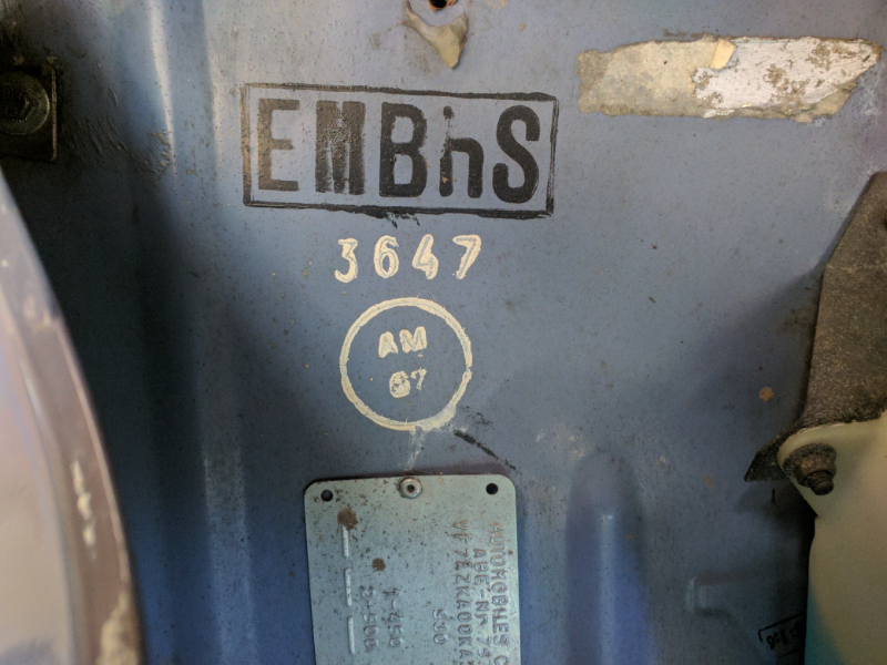

Le bleu céleste ce serait EMB. Par exemple : EMBhS, (hS étant le fournisseur), etc.
Tu peux aussi trouver un tableau récapitulatif ici: https://citroen2cv.fr/2cv_citroen/couleurs.html
et ici: http://2cv29.free.fr/nuancier.html (recommandé)

donc ta 2cv a un bleu des tropiques d'aprés mon tableau

Salut Tricornejock, merci pour ta réponse. Je comprends mieux maintenant... Je note ça dans la revue technique de ma deuch :laughing:

les fournisseur de peinture de l'epoque :
MERVILLE --> ME ou MER
ASTRAL --> AS ou AST
PYROLAC --> PC
LEFRANC --> LE
CORONA --> CO
Mais Hs ou Ds je ne connais pas le nom du fournisseur
voir aussi http://2cv-legende.com/accessoires/nuancier-2cv

hervee a écrit : Mais Hs ou Ds je ne connais pas le nom du fournisseur
Si j'en crois les photos de référence couleur, ici et là sur internet, sur les tabliers des 2cv vers la fin de fabrication, il y a beaucoup de "S" à la fin du code, peut être que Citroën n'avait plus autant de fournisseurs de peintures.
