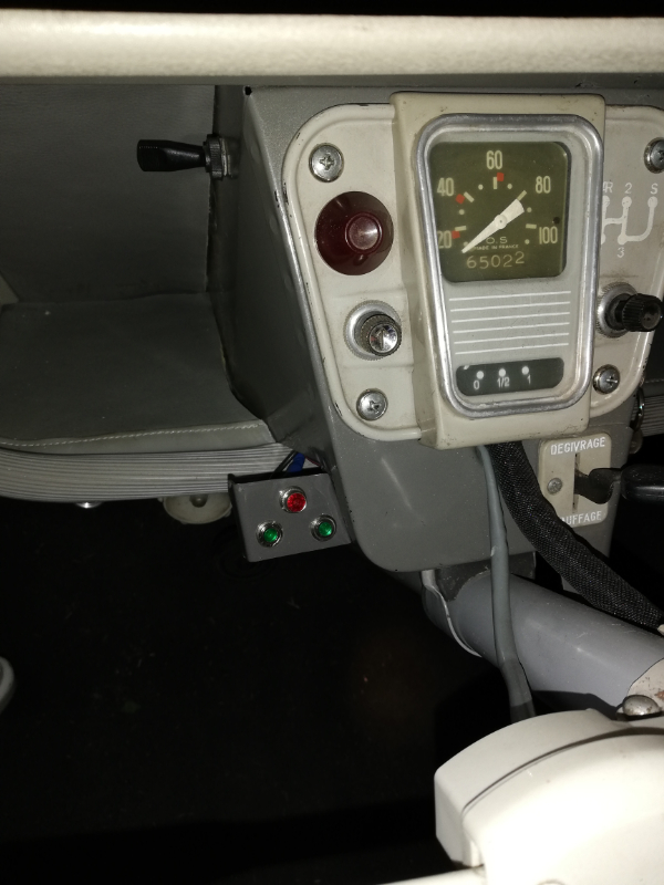

Voilà, cet après midi, je me suis remis à la Deudeuche, d'abord pour remplacer mon câble de compteur qui effectivement été cassé... j'en ai profité pour revoir mon système de voyants des clignotants car ils merdaient...les premiers sont des voyants à deux broches et ils sont à déconseiller, ils ne tiennent pas bien et sont fragiles...je les ai remplacé par des voyants qui sont fournis avec leurs deux fils, masse et plus, c'est bien plus costaud et ça marche nickel maintenant ; une petite photo :
Pour rappel et pour info , j'ai mis des lampes à leds dans les clignotants et depuis je n'ai plus le bruiteur du comodo, je ne sais pas pourquoi :???: donc je me suis fait ce système de voyants des clignotants pour ne pas oublier de les éteindre...en plus j'ai mis un voyant rouge pour les veilleuses qui m'alertera en cas d'oubli d'éteindre les codes...
Dommage pour les puristes, mais j'ai pas trouvé mieux...
