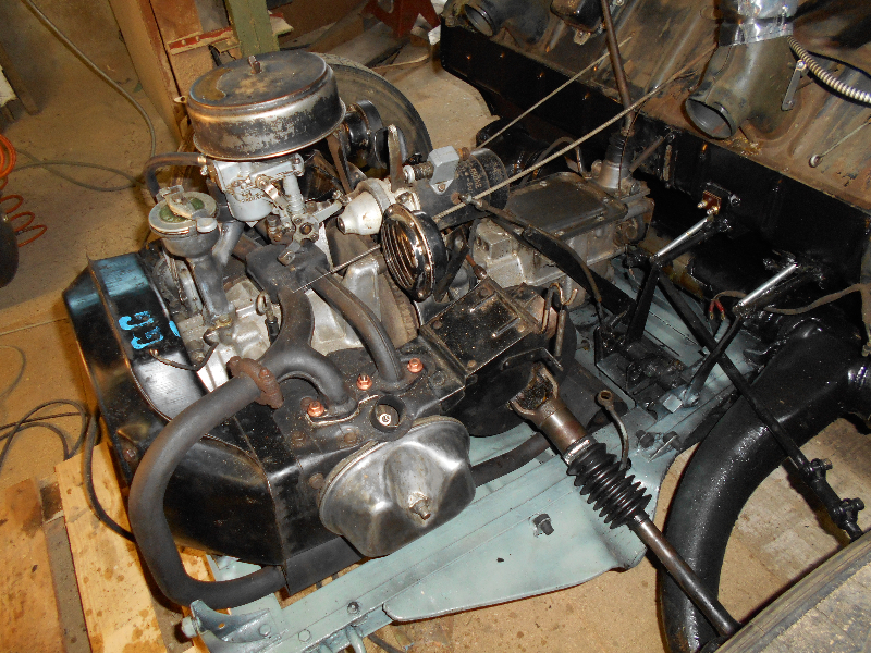

Je continue le remontage de mon AZ de 62.
J'ai reposé mon moteur et tout rebranché en suivant mes notes et mes photos.

[quote="Loïc74"]
J'espère que mes masses sont bonnes, c'est une question que je me pose également car je n'ai pas d'éclairage à part les veilleuses...
Pour avoir un bon démarrage et un bon éclairage ,il faut obligatoirement ,posé la bobine et les phares . :ptdr: :salut:
( je plaisante ) en voyant ta photo, et ta question . :???:

oui, en effet, la photo a été prise avant le remontage et j'ai bien mis en place la barre de phares :lol:

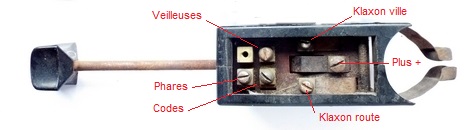

Par contre, toujours pas de klaxons, et les veilleuses s'éteignent quand je passe au feux de route... :cry: donc je soupçonne mon commodo... :wink:

Pour ton klaxon , test le fil qui se branche sur le klaxon sil y a du 6 volt quant tu klaxonne , il y a deux fil droite klaxon de ville ,gauche klaxon de route, ou vis et versa.
Si sur les deux fil il y a du jus quant tu appui sur le commodo pour klaxonner, c'est tes klaxons qui merde. Le commodo fonctionne premier appui le klaxon ville,tu appui
à font tu va avoir les deux , ville et route,. Si tu veut plus de détail? j'ai un commodo au garage ,pour te montrer. :salut:

Je suis preneur pour le commodo et les infos rénato !!

Comme je tes proposer , une photo dun commodo ouvert avec des explications .
le commodo et en deux partie ,la partie en bakélite ,avec les lamelles en cuivre ,corresponde au fils qui sont brancher derrière.
vielleuse code phare et klaxon .
l'alimentation de la platine , c'est la lamelle du bas centrale. les 4 autres debout c'est les veilleuse code phares.et les deux du bout ,c'est les klaxons ,
première lamelle premier klaxon , la premiere quant elle touche la deuxième les deux klaxonne .
Tout çà c'est commandé part le cylindre en cuivre, qui lui et positionner dans le carter en plastic ,part les deux trous sur la patte en fer.
le cylindre en cuivre tourne , selon la position les lamelles vont être alimenter, ou pas ,en tournent le bouton du commodo.
Pour les klaxons , c'est le petit téton en bout du commodo derrière la plaque en fer ,quant on appui va toucher la première lame ,klaxon ville ,si on appui encore
la lame du klaxon ville ,va toucher la lame du klaxon route ,et les deux klaxonne . Voila j espère avoir était a c'est clair . :salut:

renato13 a écrit ::salut:
J'oublier pour tes veilleuses qui s’éteigne ,quant tu a les phares ,c'est normal ,la mienne c'est pareil, les veilleuse , en code ou en phares
ne serve plus a rien .
Pour la vidange de ta boite, tu prend un morceau de tuyaux en PVC , tu le découpe pour te faire une goulotte , qui s'écoule devant :pense: :salut:
Non, René, les veilleuses qui s'éteignent quand tu mets les codes, ce n'est pas normal. Elles restent allumées. Et si tu tombes sur un contrôleur tatillon (ou qui fait simplement son job) tu as droit à une contre visite...
Il y a sans doute un problème de masse, ou du commodo...
commodo anciennes_0.jpg (49.7 Kio) Vu 9570 fois
Pour remplir la boite : un tube de cuivre de diamètre 11 mm et d'environ 40 à 50 cm de long, légèrement courbé, et un entonnoir au bout ; tu mets le tube dans l'orifice remplissage de la boite sur le coté, et tu fais couler de l'huile jusqu'à ce que ça déborde. C'est plein, 1 litre de 80w90.
Salut Bob ,fini les vacances .
Ben j'ai refait mon faisceaux avant et celui des phares , comme a l'origine ,rien supprimer ,rien rajouter , et mes veilleuses avant ,s’éteigne
avec les codes ou phares , d’ailleurs on les vois plus quant les phares son allumées . LE contrôle ma contrôler que du visuel
les veilleuse av ar fonctionner ,les codes ,les phares , il a pas regarder si les veilleuses marcher avec les phares , çà sert a rien :lol: .
j'ai mis une photo d'un commodo ouvert ,avec les explication comment il fonctionne , les lamelles son alimenter selon comme on tourne
le bouton , et les contact du cylindre en cuivre son décalé pour alimenté chaque position .
Notre ami Loïc demande comment faire la vidange de la boite ,avec la tôle dessous , enfin c'est se que j'ai compris . C'est pas le remplissage . :salut:
