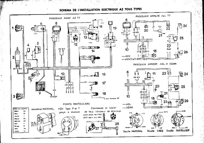

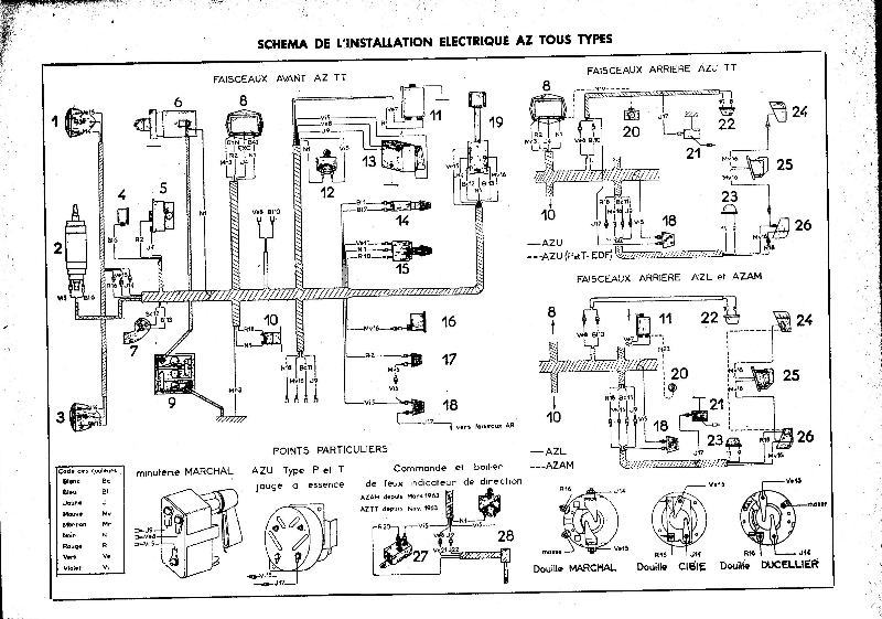

Pour cela, regarde le plan qu'a envoyé récemment Fredjojo, il concerne ton Azam, imprègne t'en, fais toi un plan à ta façon, ça t'aidera, parce qu'à distance :???: pas simple de réparer, à moins que tu ne connaisses un électricien auto qui pourras te dire d'où vient le souci !

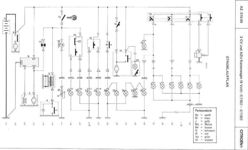

Non le fil qui part du démarreur part dans le faisceau principale , mais va ensuite resortir pour aller au +bat du regulateur , si le temoin de charge s'allume c'est que la clef fonctionne , la jauge bouge et si tu mets le clignotant cela fonctionne. comment mesure tu le 6v sur la bobine ? Sur le + bobine et sur la masse , ou le + bobine et le - bobine ?
Verifie que le + bobine vient bien du faisceau venant de la cabine, et le - bobine part bien dans le couloir d'air vers les vis platinées.
2cv-schémas_éléctriques.pdf
(769.77 Kio) Téléchargé 250 fois
Re: pas de jus à l'allumage 2cv
Le plan en allemand :???: pas facile de s'y retrouver Fred quand tu ne pratiques pas la langue de Goethe :|

oui mais je n'ai jamais vu ce type de schema nulle part alors faute de grives .... :)

Fredjojo a écrit :oui mais je n'ai jamais vu ce type de schema nulle part alors faute de grives .... :)
Tous les schémas électriques figurent dans les RTA.
Je ne suis pas chez moi, sinon je te l'aurais envoyé. Je pourrais dimanche, si j'y pense :mdr:

salut bob
tu as deja cette forme de schema d'une 6v ??
fred

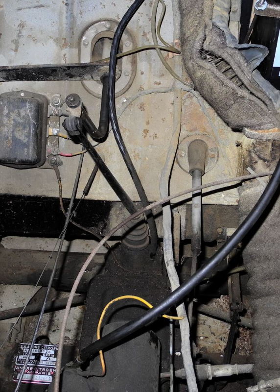

mon souci aujourdhui c'est que qd je mesure avec un voltmètre contact mis j'ai bien du jus qui arrive à la borne en haut du boitier qui se trouve à coté du levier de vitesse sur une des photos que vous avez envoyé mais le contact ne se fait pas dans ce boitier et du coup le 6v ne sort pas de ce boitier et ne va pas à la bobine d'allumage

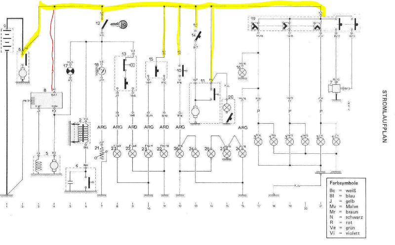

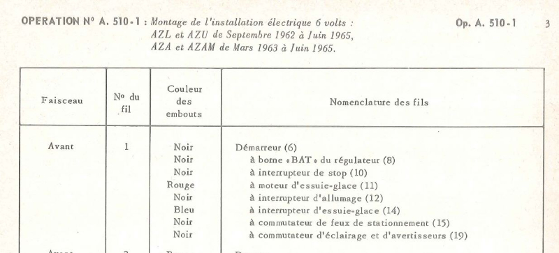

Tu fais une fixation sur le regulateur ne le touche pas , n'essaie pas de l'ouvrir pour appuyer sur les contacts , si tu appuie sur le conjoncteur c'est le regulateur et la dynamo qui vont partir en fumée. Tu ne dois chercher dans un premier temps que les branches en jaune fluo qui parte du demarreur rentre dans le gros faisceau et se dispatch en 7. Ce n'est pas possible que le fil qui repart du demarreur arrive directement sur la borne BAT du regulateur et plus rien . telecharge l operation A 510-1 qu'azam76 a mis dans manuel reparation.
Je viens de relire ton premier post lorsque tu tourne la clef le temoin de charge s'allume , il y a forcement un autre cable branché exepte ton cable demarreur/regulateur, tu n'as pas un cable branché directement sur le + de la batterie genre 2ou 3mm2 qui part dans le faisceau ?.

voila le pdf
T1-Opération A 510-1.pdf
