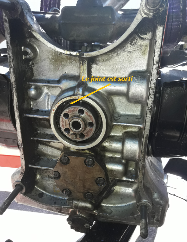

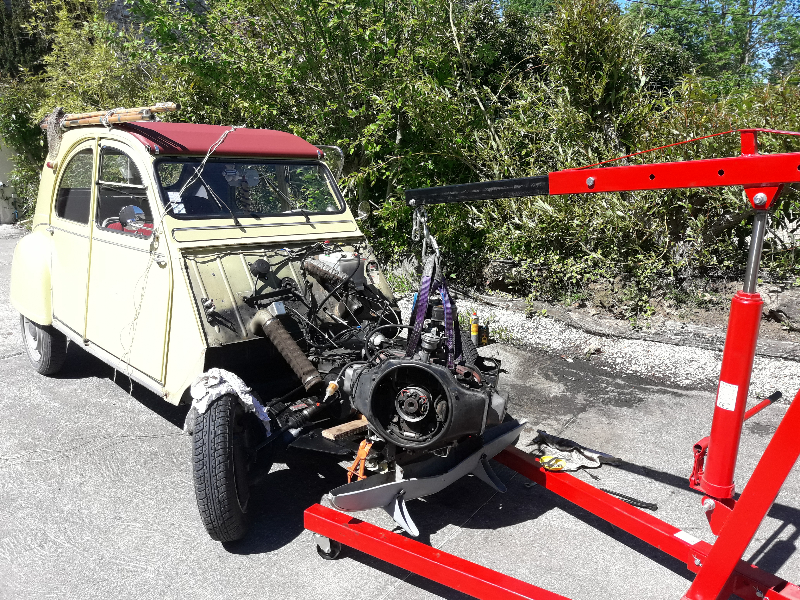

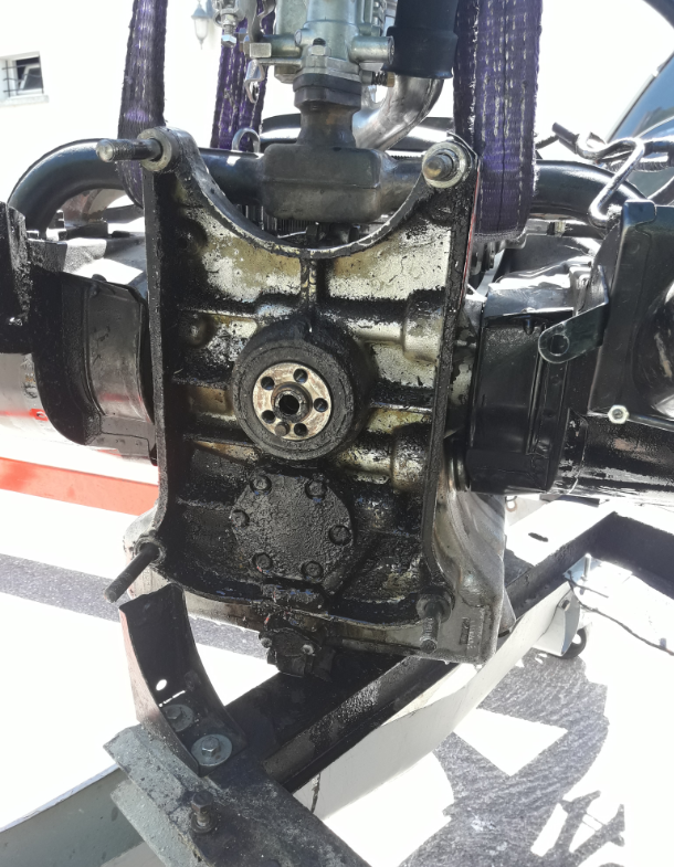

Wahouuu :shock: merci VRAIMENT à tous pour votre réactivité à aider quelqu'un qui est dans la mouise !, encore une fois, ......... un GRAND merci
Pour tout vous dire, j'ai restauré 2 Dedeuche ( 1 AZKA pour ma fille et mon beau fils et 1 autre AZKA pour ma femme et moi ), j'ai démonté entièrement le moteur en cause, changé tous les joints, refait les sièges de soupapes, changé les queues de soupapes, joints type lunettes + ressorts, changé la segmentation, mis un allumeur électronique ( car dans le Nooord = très très humide ), pompe à essence, etc ... etc ... , pour aller plus vite, disons que ........ tout est neuf sauf les carters ! :D
la Deuche a déja roulé ( peu ) = 242 km ( en rodage ) et ....... pas de souci jusqu'à hier, en plus elle faisait un bruit ....... pas très habituel, mais un bruit ...... très très faible, genre caoutchouc qui frotte contre un axe
alors j'ai fait appel à vous car j'estime que dans plusieurs têtes il y en a plus que dans une seule, je me doutais fortement que ça ne pouvait venir que du joint spy de sortie vilebrequin, mais je suis quand même un tantinet dégouté car j'ai remplacé le joint spy d'origine avec mille précautions, j'ai remis le neuf .... enduit de vaseline, mis en place avec un petit maillet caoutchouc + une cale et tout remonté avec précaution.
Voila, je voulais demander vos avis éclairés, je vais commencer à re démonter dés que j'aurais un peu de temps, je vous tiendrai au courant et avec photos si nécessaire

C'est donc la qualité du joint spi qui est en cause, ce qui ne m'étonne pas ! C'était un noir ou un rouge que tu as monté ?
Si ce n'est pas le cas, essaie d'en acheter un chez Burton, en général c'est moins mal...

le joint spy neuf est NOIR !, et merci pour le conseil, je vais aller voir chez Burton !bob41 a écrit :

Hier je suis allé revoir Paulette et ....... sa fuite à l'aide d'une lampe torche j'ai inspecté moteur tournant et ..... y'a pas photo ! maintenant, en regardant par le dessus je vois un petit jet d'huile partir du haut du joint spy et aller cogner direct sur le volant moteur.
La " messe est dite " , comme vous / nous le pensions, c'est bel et bien ce fou tu joint spy qui a rendu prématurément l'âme.

Les amis bonjour
Me revoila avec mon problème de " pissette " sur le volant moteur, dés que j'ai eu un moment, j'ai démonté le moteur de Paulette
j'ai été ....... très surpris de ce que j'ai constaté :shock: l'ancien joint SPY était bien monté ( pas à fond de la gorge, à 5mm du bord du carter comme le dit la RTA )
[url=https://www.noelshack.com/2019-20- ... .png[/img][/url]
par contre le joint spy en cause était dans un état ... déplorable, comme ...... cuit :shock: très dur et cassant, il ne pouvait plus du tout assurer une bonne étanchéité ! ( merci à renov2cv.com ) :enerve:
En " tapotant " dessus avec un tournevis, le joint se casse, il est cuit !, et il n'a que 2 ans et environ 170 km ! :shock: :shock: :enerve:
J'en ai reçu un autre , commandé chez ARS, il est très souple ( et de couleur marron ).
Je n'ai plus qu'a remonter l'ensemble en espérant que je sois tranquille cette fois ci !
