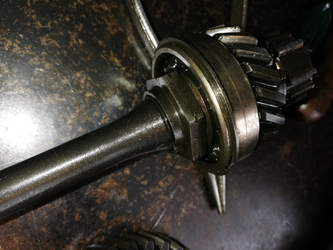

J'ai entrepris d'ouvrir et de démonter la boite de vitesse de mon second moteur car elle avait la 1ère et la marche arrière qui craquait...
J'ai tout sorti et je butte sur le démontage du roulement d'arbre qui a du jeu, je n'arrive pas à sortir l'écrou du roulement : est ce un pas à gauche ?
J'en profite pour changer tout les roulements, y compris le petit roulement à aiguille à l'intérieur de l'arbre primaire...
Au total, j'ai donc 4 roulements, deux par arbre , le roulement à aiguille, et les deux roulements de sortie de boite . Pensez vous que je puisse trouver cela chez 1.2.3 roulement par exemple ?

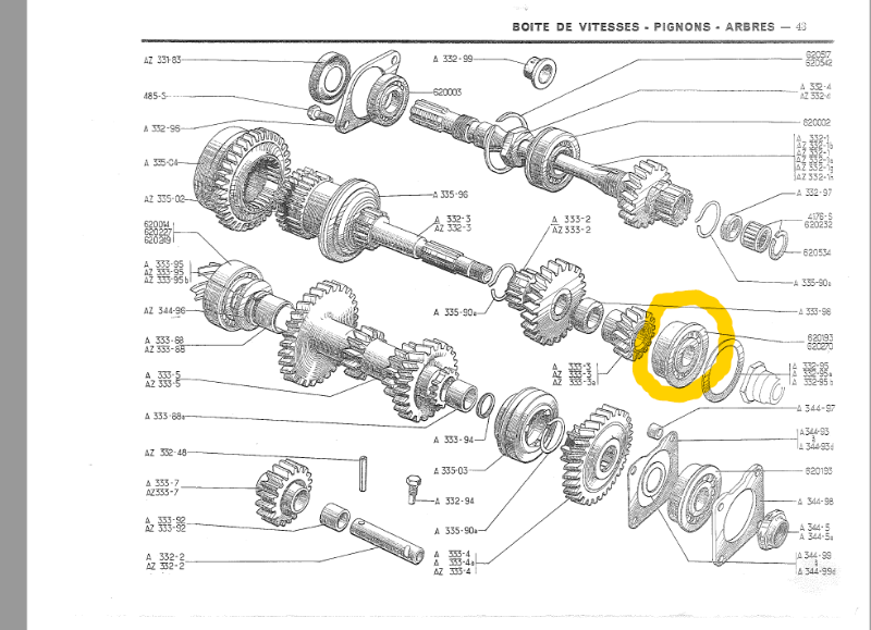

Ça y est , j'ai passé commande des roulements, cage à aiguilles, et rouleaux pour refaire la boite de vitesse...Il y a juste un roulement épaulé que je n'ai trouvé nulle part et qui ne figure pas sur l'éclaté de la boîte de vitesse , voir ci dessous le roulement surligné. Il comporte la même référence que le roulement épaulé sur l'arbre secondaire ne dessous, mais il n'a pas la même cote, il fait 12 mm d'épaisseur, alors que l'autre fait 19 mm , encore une inconnue Citröen :???:
Tant pis , je garde ce roulement qui d'ailleurs n'a pas de jeu perceptible..Voyez vous d'autre pièces à vérifier hormis les dentelures de tous les pignons ?
Pour info, je n'ai trouvé absolument aucune limaille dans le fond de boite, ni dans l'huile sortie :clap:

Oui, j'ai cherché, le souci, c'est que ces deux roulements qui sont différents portent la même référence, et en roulement épaulé, en tapant avec les différentes cotes, 19 et 12 mm, j'ai pas trouvé, sauf le 19 chez CIPERE.
Par contre je crois que j'ai zappé un point important , j'aurai dû prendre les cotes de distances au carter de chacune des trois fourchettes avant démontage , je l'ai pas fait :boulet2: heureusement, je vais pouvoir ouvrir une autre boîte identique et prendre les mesures du positionnement des trois fourchettes...ouf :roll:

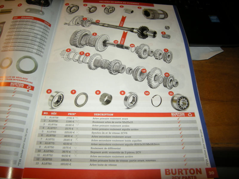

Salut chez Burton les deux roulement épaulé arbre primaire , et secondaire
arbre primaire ref A18754 ROULEMENT arrière , 22.80 euros .
Arbre secondaire roulement arrière ref A18752 44.50 euros

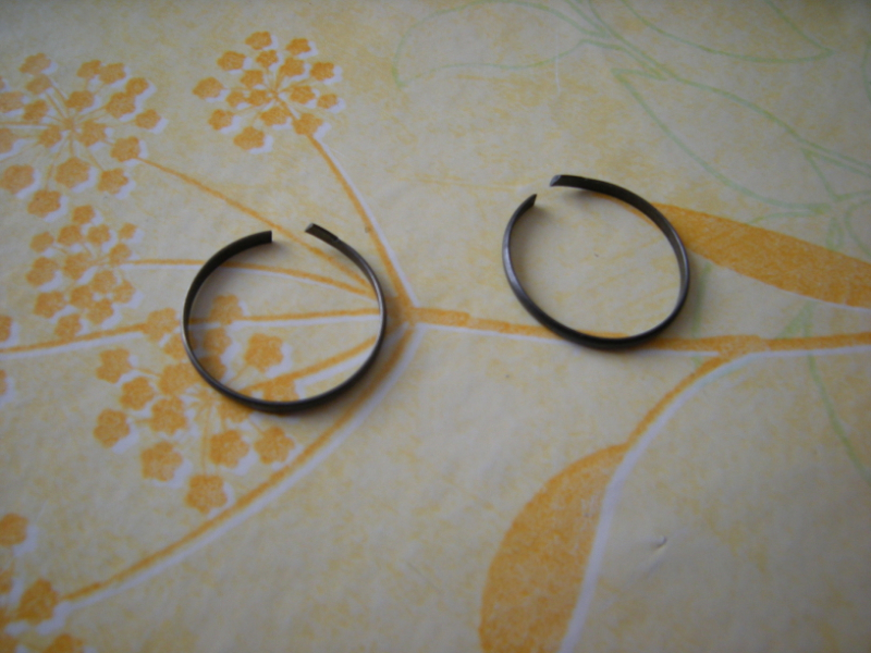

segments de ralentit les 3 ref A 18760 , 39.75 euros . Il est impératif de les changer à chaque démontage . ainsi que tout les petit roulements a aiguilles.

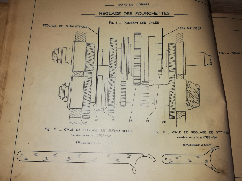

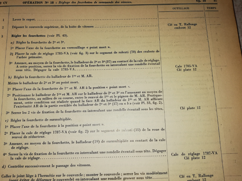

pour le réglage des fourchettes ,si tu a pas relevé les côtes , ben comme tu dit réfère toi sur une boite qui a les bon réglage .
sinon il faut les cales de réglage.

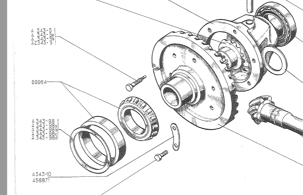

300 euros les roulement du différentiel :shock: !!!.
Tien prend les chez Burton roulement différentiel, ref A18750 19.75 Euros ( c'est minutieux une boite !!! ) :salut:
LES roulements du différentiel son pas conique ,il son plat . ou alors on parle pas des même .
Tu me surprends là :???: moi je parle des deux roulements qui sont sur le différentiel qui sont en deux parties référence 89964 , il font 35 x 72 x 17 ...

voila la page de mon catalogue :

pourquoi changer les segments de ralenti , parce que c'est très important de monter des neuf , quant on refait une boite , c'est les segments qui freine
le synchro pour que le pignon menant rentre dans le pignon menait , quant il son usé ,le synchro passe d'un pignon a l'autre en craquant ,vu qu'il son pas
a la meme vitesse.
Pour les changer ,très facile avec un tournevis tu les écarte doucement pour le passer sur les dents du pignon , repère bien sa position avant démontage
la partie tordu du frein dans le trous prévu du pignon. Pour le remontage pareil tu le positionne puis tu l'écarte doucement et il rentre facile.

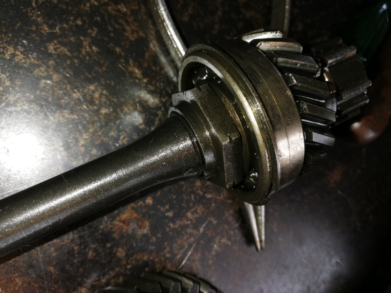

[quote="lucky40"]Bonjour,
Avez vous un" truc " pour dévisser l'écrou sans abîmer ni l'axe ni le pignon ?

Pour ton écrous avec une clé a œil , je crois que c'est du 24 !! je me rappelle plus bien , pas a gauche . :salut:
Messages : 11562
Re: La boite de vitesse 2 cv et ses secrets
renato13 a écrit :
lucky40 a écrit :Super, si ça ne convient pas, je te les renverrai. :salut:
:non: garde les j'en fait plus rien .
tu enclenche deux vitesses , 4 et la 2 ou autre ,pour bloqué les arbres .

Pour l'écrou, le problème est que l'arbre est démonté de la boite ?

Ben protège ton arbre , et sere le à l'étau , sur la partie lice de l'arbre , sur tout pas sur les pignons . :salut:
Ok je tente de faire comme ça demain...c'est journée BV demain :salut:
