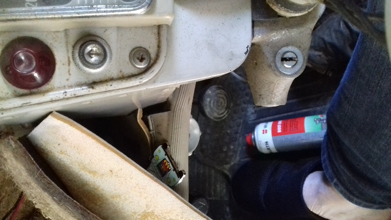

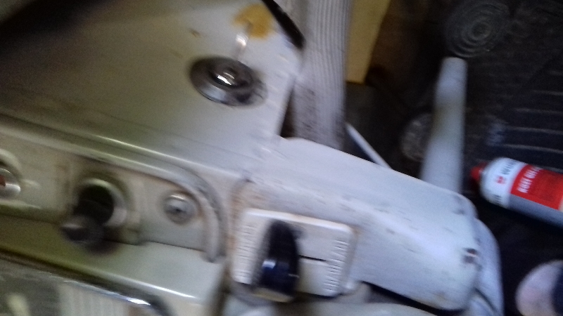

bonsoir voila les photos
desole je n'arrive pas a tourner les photos moi aussi has been

Normalement tu ne devrais avoir que la clef cote droit , celle sur la colonne jamais vu !! Peut etre celle de droite ne fonctionnait plus ? Regarde s il y a des cosses qui partent ? . Celle de gauche c est peut etre un antivol bricolé qui coupe l alimentation de la bobine ? Y a t il des cosses dessus et peux tu les suivre ? Le support est biz tu peux faire photo de cote pour voir a quoi cela ressemble

La clé a droite , c'est le contact comme toutes les mémères ,moi aussi j'ai jamais vue une clé sur la colonne , je c'est pas du tout . :salut:

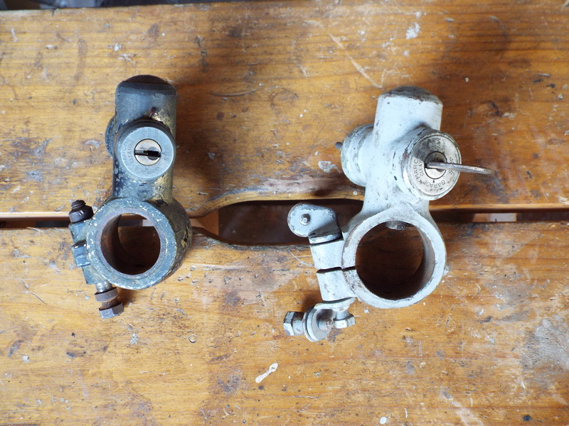

La clé sur la colonne c'est surement un antivol accessoire d'époque.
Il y en avait un sur ma type A, mais je ne l'ai pas remonté car je n'avais pas la clé, j'ai craint qu'il ne s'enclenche en roulant !
J'en ai acheté un autre dans une bourse avec la clé, mais ce n'est pas exactement le même diamètre de tube de volant.
A gauche celui qui était sur la voiture, à droite celui acheté en bourse.

Si tu n'as pas la clé, méfie-toi, qu'il ne se bloque pas en roulant.
C'est ce qui m'est arrivé quand j'ai démonté celui sur ma A : il s'est mis en position blocage de la direction, et sans la clé pas possible de le dévérouiller. Du coup je ne l'ai pas remonté, et c'est dommage parce que c'est un bel accessoire.
