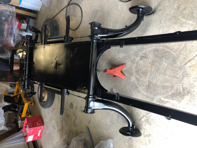

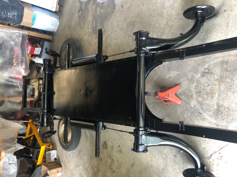

ça avance doucement;
tôle supérieur du châssis remplacé , jeu des bras refait , frein démonter et kit commandé, ponçage complet du châssis et des trains , peinture certainement milieu de semaine.

Re: resto de 2cv az de 1961
Posté : 09 août 2019, 18:24
par david80
Posté : 10 août 2019, 08:06
par Jimjim
joli travail, :pouce:
bon courage à toi !!!
Posté : 10 août 2019, 08:48
par bob41
Superbe !
La pompe à eau et le compteur :pouce:
