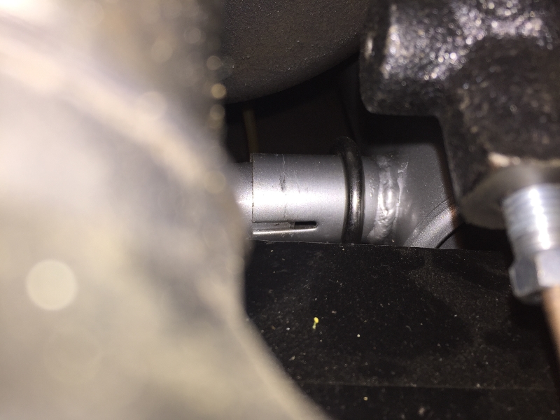

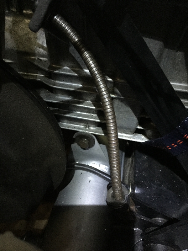

Eh bien si tu as acheté les memes mer... que moi ca donne ca , mais il faudra que je reprenne tout car le fournisseur m'a repondu qu'il n y avait plus que ca .
pour le 18 cv l'echappement primaire est légèrement "ecrasé" pour le passage du cylindre par rapport au 12cv .
La patte du carter n'est pas au bon endroit , le tube est trop court, pas leger enfoncement pour les passages des cables freins a mains etc etc

Sa je suis ok sa correspond mais moi c'est après le pot de détente qui est sous la boîte je comprend pas.
Re: Échappement
Posté : 05 juin 2019, 18:54
par Fredjojo
sur une 65 tu dois avoir que le primaire et le secondaire sous la boite , that's all , la sortie est la
Re: Échappement
Posté : 05 juin 2019, 19:06
par Roro2cv
L'echapemment arrête ici ? Après le silencieux sous la boîte ?

Et oui, l'échappement s'arrête à ce bec de canard pour nos mémères !
c'est bien visible sur le plan plus haut...

Ah bah niquel alors. Je vous remercie de votre aide j'y vois plus claire maintenant :merci:
