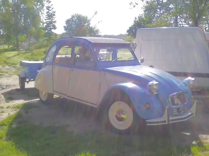

:salut: salut j'ai passez un superbe nationale 2cv mai en rentrant sous un chaleur accablante j'ai remarquer que mon voyant du manocontacte d'huile se mettais à clignoter quand ma deuch était au ralentis (faute de pression a cause d'une huile trop chaude) esque c'est inquiétant ou pas , a savoir que tractais ma remorque en plus. :???:
