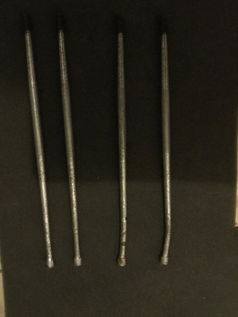

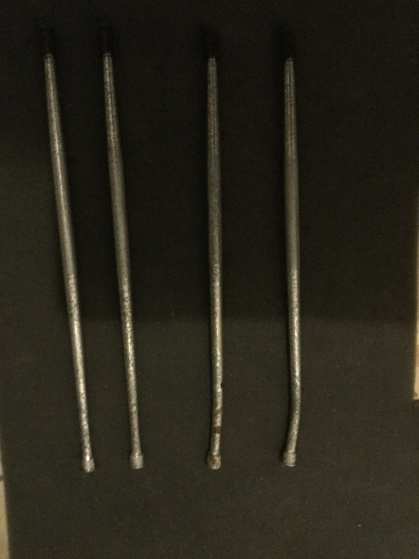

Démontage ce soir des culasses.
Le verdict est sans appel ...
1 tige de chaque cylindre est tordue.
Donc :
2 tiges tordues
2 autres qui semblent bien droites et ne semblent pas abîmées.
J'étais parti pour en commander 4 par sécurité, me disant que les 2 qui sont droites ont peut-être souffert mais le site internet n'en avait que 2 en stock.
Donc ça a répondu à ma question.
Suite au prochain épisode...
Réception des pièces dans 2 jours.
Merci à tous...

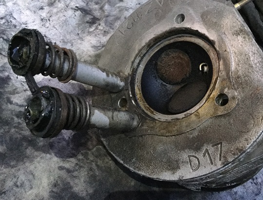

En outre, j'aimerais vos conseils.
Voici l'état des mes soupapes et culasses :
La tête de piston est calaminée également.
Vous feriez quoi vous ?
Surtout rien toucher
Ou en profiter pour nettoyer un brin (c'est pas tous les jours qu'on ouvre son moteur)
Par contre, il faut éviter de trop nettoyer la surface de contact entre la soupape et la culasse pour conserver l'étanchéité, non ?
Fredjojo
Messages : 1317
Ma deuche : 2CV AZA1966 ENAC
Capot culbuteur 2cv à l’envers
Message par Fredjojo »
Tu peux nettoyer car on voit pas c est quoi ca ??? Les joints lunettes ne sont pas comme les 18cv model Rayban ? Tu as controlé longueur de tes tiges et ceux commandés ca m’épate que tu en trouve des neuves ca a l air d etre des anciens modeles , tu as regardé sans les mélanger que les poussoirs n’ont rien et leur alesage nickelImage
Re: Capot culbuteur 2cv à l’envers
Franchement, à mon avis, tout est à reprendre sur ces culasses, un nettoyage oui, tes tubes semblent partiellement bouchés ; et tant que tu y es, regarde les guides, les sièges, les pistons + segmentation si tu t'en sens le courage ... :salut:

Fredjojo a écrit :Tu peux nettoyer car on voit pas c est quoi ca ??? Les joints lunettes ne sont pas comme les 18cv model Rayban ? Tu as controlé longueur de tes tiges et ceux commandés ca m’épate que tu en trouve des neuves ca a l air d etre des anciens modeles , tu as regardé sans les mélanger que les poussoirs n’ont rien et leur alesage nickel
Ce qu’on voit c’est le joint lunette plus ou moins fondu
Les tiges sont des tiges d’occasion et j’ai bien vérifié leur longueur
Je n’ai pas regardé les poussoirs : je vais faire ça ce soir
Mais je crois que je ne me souviens plus si les tiges abîmées étaient sur l’échappement ou l’admission
Je vais regarder comment sortir les poussoirs

Oui j’en ai sorti un (presque) normalement
A la main mais avec beaucoup de difficultés
Je vais essayer de trouver un système de ventouses...
Peut-être le système de l’aimant si je parviens à en trouver assez puissant mais je doute
Enfin si je n’y arrive pas, je prendrai l’hypothèse qu’ils n’ont pas été abîmés et remonterai avec les nouvelles tiges de culbuteur
Merci encore
