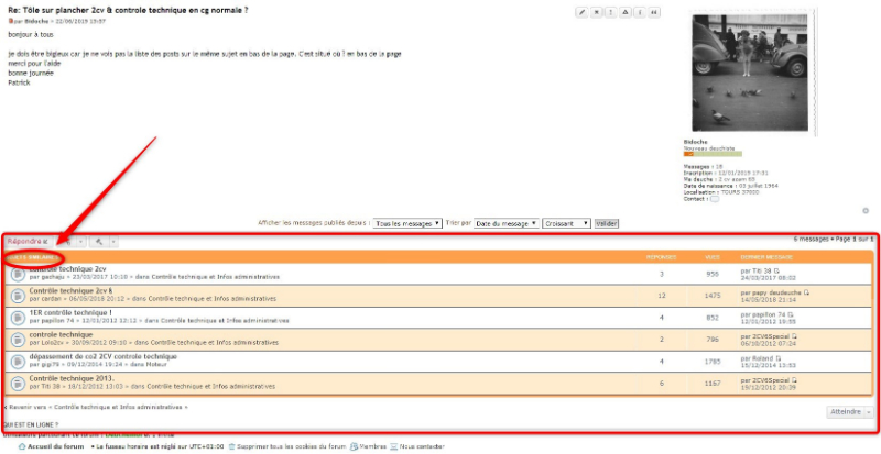

bonjour à tous
je dois être bigleux car je ne vois pas la liste des posts sur le même sujet en bas de la page. C'est situé où ? en bas de la page
merci pour l'aide
bonne journée
Patrick
merci pour l'aide
bonne journée
Patrick
- Messages : 17184
Re: Tôle sur plancher 2cv & controle technique en cg normale ?
La réponse en image !!

ufinal
bonjour et merci je viens de trouver - ce bas de page n'apparait que lorsque l'on est connecté - bon sang mais c'est bien sûr !

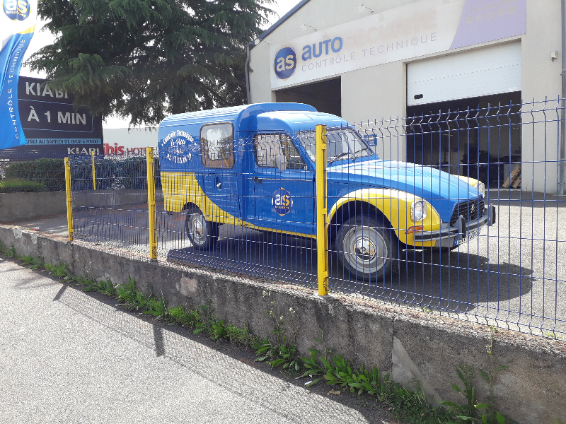

Passé voir aujourd'hui un centre de contrôle technique dont l'Acadiane m'avait attiré l'oeil, avec une telle voiture publicitaire ils ne pouvaient que bien me répondre. Au final pour eux il ne faut surtout pas de rouille perforante - que les réparations soient correctement faites et non vite fait bien fait mastiqué pour cacher la misère - une tôle correctement rivetée ça passe pour eux. Pas besoin de tout changer m'a t il dit. Patrick
