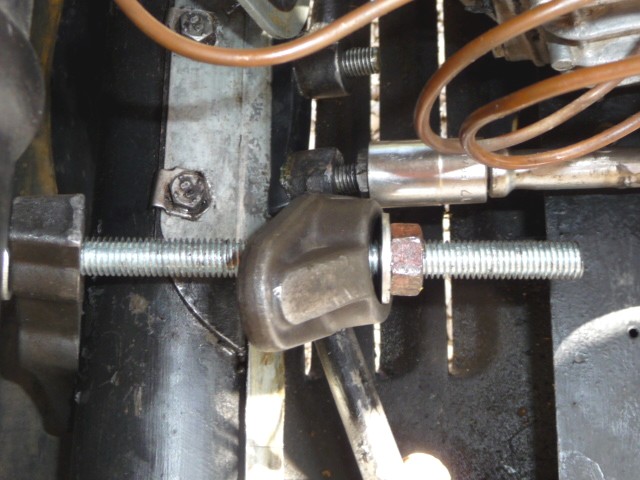

bonjour , je galère à remonter les axes de pivot de crémaillère , j'ai essayer comme sur cette photo de bloquer la biellette avec l'enveloppe de la crémaillère , mais le pivot tourne toujours , impossible de serrer correctement l'écrou
Avez vous une astuce ou un outil spécial pour revisser ces écrous , merci

bonjour , je ne parle pas de cet outil qui sert à démonter les axes de bras , mais celui pour maintenir les rotules de crémaillère afin de visser les 2 écrous

verdô a écrit :bonjour , je ne parle pas de cet outil qui sert à démonter les axes de bras , mais celui pour maintenir les rotules de crémaillère afin de visser les 2 écrous
Essaie ,avec une douille de taper sur la biellette ,bien au centre ,juste pour la coincé sur la rotule ,

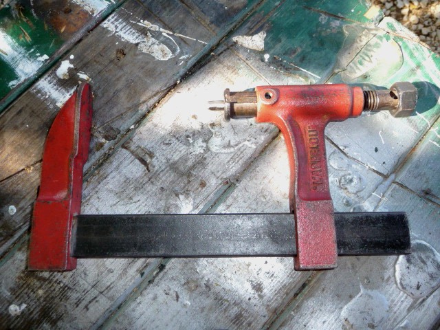

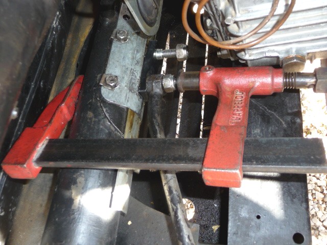

bonjour , c'est tout bon çà m'a trotté dans la tête une partie de la nuit
en fait le problème du départ , comme d'habitude j'ai tendance à mettre de la graisse un peu partout , erreur de ma part , sur cette rotule si on ajoute un poil de graisse elle a tendance à tourner dans la biellette et pas se bloquer
donc montage de l'écrou à blanc sans biellette , ensuite dévissage , DEGRAISSAGE de cette rotule et pour le montage final un poil de frein filet sur le filetage pour que ça force pas trop , nickel
photo de mon outil "made in Gard"
merci pour les conseils

J'espère que tu avais lu ce sujet : viewtopic.php?f=20&t=12712
Il faut serrer les écrous au couple à la clé dynamo apparemment.
- verdô
- Apprenti deuchiste
- Messages : 275
- Localisation : Gard
Re: Axe de pivot 2cv et outillage
oui je sais 3.5kg , j'étais à peu près dans cette valeur
