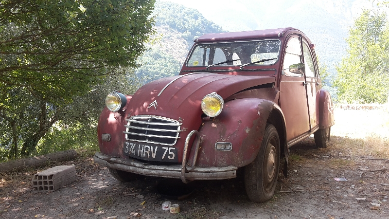

Merci pour le cliché, effectivement tu as un peu de boulot, mais les modèles export deviennent rares...
De mémoire, c'est assez dur de retrouver les tubes de protection pare chocs (sauf occase) ainsi que les clignotants carrés, propre à ce modèle. Après, propre à l'export, il y a aussi les enjoliveurs blancs en plastique (je crois en avoir déjà vu en réédition), mais c'est un détail, tu as d'autres préoccupations pour l'instant :roll:
N'étant pas expert, c'est le rouge Cinabre AC402 ? C'était une nouvelle teinte en 67...
Bon courage, c'est un très beau projet et une magnifique série !!
HERVE

Oui c est bien AC 402. C'est pas courant mais j'ai trouvé la capote neuve facilement. Idealement jaimerais ne pas la repeindre et garder la patine, mais la rouille risque de mal evoluer et l'aile avg est tres bouffee, et deja reparee...
J'ai le cligno neuf mais les filetages sont foirés.... . J'ai la 2eme banane en presque neuf mais le parechoc a besoin d'un gros redressage. Jai deja redressé ailes et capot, changé la calandre et aussi les feux AR... La vie parisienne est dure pour les carosseries!
Les joues d'enjo blanches par contre non, et la poignee de la porte arg est normale, pas plate type export. Il manquait aussi les phares, d'où le bleu, et le retro conducteur. Jai mis un retro plus recent. Je suis pas trop sûr du retro dorigine, d'ailleurs. On voit que le filetage est d'origine mais rien de ce que j'ai trouvé en photo sur le net ne semble correspondre. On dirait que cetait vendu sans retro!?
