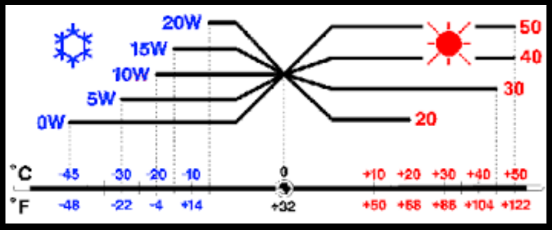

Re: Normalité température de capot culbuteur Huile 2cv
Voilà un document qui indique les viscosités en fonction des températures :salut:

Salut JC 34,
Super se doc, j'imprime et j'affiche dans le garage. Mon fils de 14 ans aime bien, facile à comprendre et explicite :pouce: .

:plus1:
Pareil, j’archive
Enfin un truc clair et visuel sur les huiles moteur
