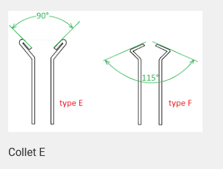

par Marc 77
Oui il faut un appareil spécifique pour faire ce genre de collet ,( collet E ), maintenant il faut le dénicher :( , certains les font avec une matrice de plombier pas sur de l’étanchéité :???: , le double rabat justement doit optimiser cette étanchéité .
