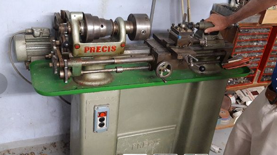

J'ai trouvé ça , peut être serait il suffisant ?

Excellent petit tour, très réputé chez les amoureux de machines-outils. Je pense qu'il te conviendrait mais fais vite, à ce prix là il va partir très très rapidement, c'est un cadeau!!

Oui, bon prix si ce tour est réellement en bon état (il a l'air !) il faut aller le voir avec un comparateur pour juger les jeux à la poupée fixe, au mandrin, sur ce tour tu pourras facilement remplacer le moteur pour un 220v, demande bien si il y a des outils avec, souvent les vendeurs oublient qu'ils on une caisse d'outils au fond de leur atelier et après si il faut en acheter cela fait vite monter l'addition ! Je trouve ce tour un peu petit mais il sera bien utile pour 80% des bricolages à faire, tu en achèteras un plus gros après :mdr:

Le truc c'est qu'il est à coté de St Etienne et mon en région Parisienne , mais ça me donne une idée de se qu'il faut rechercher , je vais quand même passer un coup de fil demain .

J'ai bien peur que demain il soit déjà vendu (si ce n'est pas déjà fait!)....
Pour les outils, ce tour ayant sans doute des paliers bronze, des outils en acier rapide ou en carbure ne couteront pas grand chose.... A ce prix, je ne chipoterai pas une seconde, même si il y a un peu de jeu dans les chariots, les paliers de la broche sont coniques et permettent de compenser l'usure...

François44 a écrit :les paliers de la broche sont coniques et permettent de compenser l'usure...
oui mais jusqu'à arriver en limite de réglage (ce qui est presque le cas sur le mien) Mais c'est clair que ce tour est à un bon prix outils ou pas !
