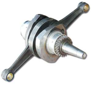

Bonsoir à tous,
je viens de démonter le moteur de ma 2cv 425cm° de 1966,
et sur une bielle du vilebrequin, quand je la dispose bien droite et que je tire-pousse dessus,
je sens un mini jeu, que je ne sens pas du tout sur la deuxième.
c'est grave ? ou a partir d'un certain kilométrage c'est inévitable ?
vilebrequin 425 cm°
vilebrequin 425 cm°

Essai de nettoyer les 2 cotes avec du nettoyant frein sous pression . En general avant nettoyage on ne sent pratiquement aucun jeu ensuite on le sent bien le max je crois 13 centième . Achete un extracteur d induit pour ne pas l abimer

merci de ta réponse fred, , mais toi qui connait,
si on sent du jeu sur la bielle , c'est mort ?
ou avec 13 centièmes ( ou moins ) on peut sentir ce jeu ?
je n'ai pas de comparateur alors je veux me faire une idée. :|
pour l'extracteur justement je me posais la question.
Messages : 11511
Re: jeu villebrequin 2cv aza
Mon avis si tu arrive à ressentir du jeux à la main , c'est déjà beaucoup trop à froid , à chaud c'est pire .
Pour moi ton vilo et hs .Tu peut faire un test à chaud , tu fait chauffer de l'huile moteur ,comme tu peut a 80/90%
et tu trempe ton vilo dedans un quart d'heure ,et tu refait le même contrôle ,ton jeux doit être plus important. :salut:

oui à mon avis aussi le vilo est mort, ce serait vraiment dommage de remonter ça,
mon projet est de refaire la voiture au mieux que je puisse faire,
tout doucement, châssis neuf, frein neuf, kit cylindre neuf, sellerie neuve capote neuve, tôles neuves etc ...
si c pour remonter le moteur et qu'il casse dans peu de temps, l’économie serait vite calculée.
maintenant le problème est toujours le même, on a pas la bourse à Churchill et un vilebrequin n'est pas donné.
je crois que c'est presque 700 euros, et d'occaz je n'en connais pas trop.
j'ai un autre moteur 425 cm° je vais le démonter, je verrais bien l’état des organes.

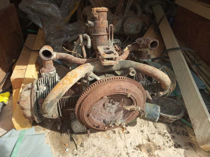

j'ai regardé mon deuxième moteur et ce n'est pas le même :(
j'ai pris une photo pour que vous m'aidiez à identifier ce vieux moulin plein de poussière.
quel est donc ce moteur ?
Pouvez vous me dire le type en regardant cette photo ?
il y a une hélice 9 pales devant.
Belin3800
Messages : 209
Ma deuche : AZ KA 1984
Message par Belin3800 »
C'est un moteur 602 cm3 ... Le type exacte je ne sais pas dire, avec montage carbu double corps.

et le second qui se trouve derrière (sur la photo, également)
Le_solognot_41
Messages : 939
Ma deuche : 2cv type AZA
Message par Le_solognot_41 »
merci a tout les deux !
j'ai vu en effet les trous du double corps, mais c'est le reniflard qui m'a indiqué un 602 par rapport à une photo de catalogue de pièces !
pour moi c pas bon. il faut que je trouve un vilebrequin ailleurs maintenant.
( bien vue filofax ! l'autre doit etre un moteur de visa je crois )

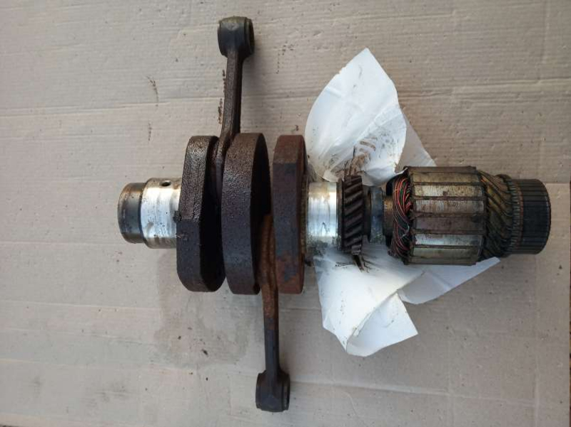

D apres ta photo ton vilo a un joint spy , attention si tu recherche un autre vilo il me semble que les vilo 18cv plus ancien on une turbine a huile comme sur l’arbre a came et ne vont pas dans ton bati !
Le_solognot_41
Messages : 939
Fredjojo a écrit :D apres ta photo ton vilo a un joint spy , attention si tu recherche un autre vilo il me semble que les vilo 18cv plus ancien on une turbine a huile comme sur l’arbre a came et ne vont pas dans ton bati !
Oui exact fred il y a un joint spy arrière 48x65 mm et un petit 30x42 à la place de la turbine et l'arbre à came est à turbine.

on dirait que le vilebrequin change de modéle en fevrier 63, ( année de grands changements )
quand la puissance passe à 18 ch sae ( 16 ch din ), en gardant la cylindré de 425 cm°.
donc il y a un vilebrequin avant 63, et de 63 à 70.( en 425cm° ).
j'ai péché des photos si ça aide quelqu'un :
modèle avec la turbine...
... et celui sans, avec petit joint spy, à partir de 63.
