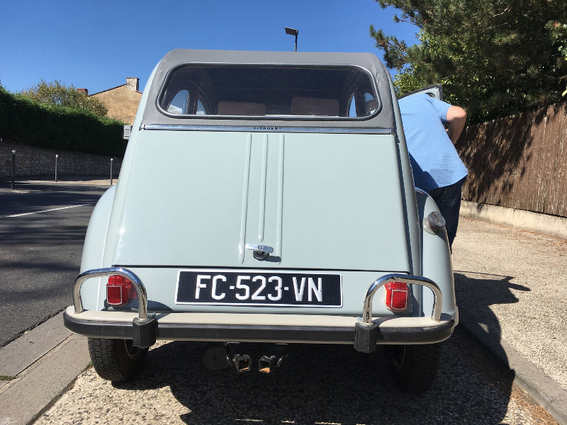

Maintenant, le problème, c'est que je suis moi aussi du genre Ayatollah ( enfin, en matière d'autos anciennes )..et je voue un culte au respect de l'origine. Quand je vois une alpine, surtout une A310, j'ai un détecteur d'erreurs intégré et instantané.
Entre ma visite et hier, j'ai un peu cherché à en savoir plus sur l'AZAM. J'avais donc vu que selon moi les jantes n'étaient pas les bonnes, puisque on ne peut pas monter les enjoliveurs. Mon vendeur m'indique que ce sont les roues qui étaient dessus quand il l'a récupérée, ce que je crois volontiers. La roue de secours est ok. Le joint de pare-brise n'a pas de jonc chromé.
Mais les ailes..alors là....une rapide recherche m'indiquerait que les ailes d'AZAM ont un embouti intérieur spécifique, est-ce cela ? Ou est-ce une grosse différence esthétique extérieure ?
J'avoue que ça me chiffonne un peu..Est-ce les ailes qui étaient sur l'auto ( je suis en attente d'une photo en mode état d'origine ), ou est-ce des ailes achetées pour la restauration.
Je me connais..je vais me mettre en recherche de vraies ailes AZAM, que j'aurais au chaud, ça me rassurera ( Je dois être un peu barré ).
Je dois aussi dire que mon vendeur a une démarche restauration " pièces neuves"..j'ai de nombreuses factures des revendeurs connus. C'est très bien, mais je pense que certaines pièces non d'usure, qui ont contribué à la vie de l'auto méritaient d'être conservées, comme les panneaux de porte, qui ont du finir à la poubelle....Allez pas très grave..Bon Bob 41, je te mets une photo des ailes arrières, en atttente du diag : Je vais être courageux, même si la vérité est dure : 8)
Voilà :
[attachment=1]69812609_468518297035367_5203217888281886720_n.

Belle azam ! Reste a boucher les trous dans les ailes avant et peut etre la fermeture du capot qui n a pas l air d etre le modele d origine, la durite d essence qui coure le long de l aile c est etrange , on ne voit pas bien le chassis y a t il les 4 brancards ? Sinon elle est top

Je confirme pour les ailes avant, pour les arrières je suis moins sûr... Faut aussi déplacer (ou supprimer !) le filtre à essence... :salut:

Alors pour les ailes...
Les ailes avant, même en bouchant le trou, ne seront pas du modèle des AZAM. Pas la même forme de la contre-aile intérieure.
Pour les ailes arrière : ta voiture doit avoir des ailes dites "fines", ce qui n'est pas le cas de l'aile droite, la gauche je ne sais pas on la voit mal sur la photo, mais elle est peut-être du bon modèle.
Sur mon AZAM j'ai justement les deux types. Voici les photos :
D'abord la bonne : aile fine
Ensuite la pas bonne : aile "bombée".
Sinon, oui, pas bonne poignée de coffre. Il n'y a pas de jonc chromé sur la gouttière, c'est un accessoire. Mais oui, jonc en plastique chromé sur les joints de pare-brise et lunette arrière, et jonc en alu sur les joints des vitres de custode. Clignotants rouges.
Pour le reste, faudrait voir de plus près :wink:
