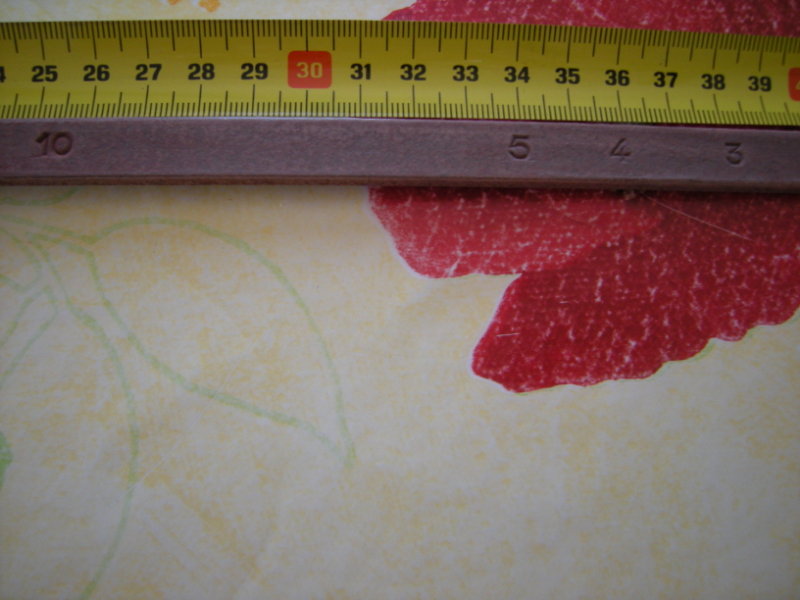

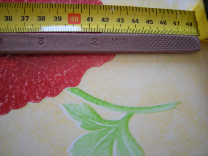

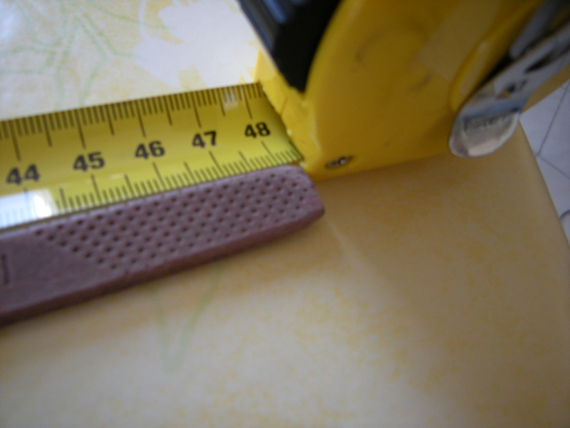

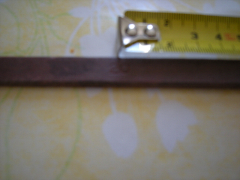

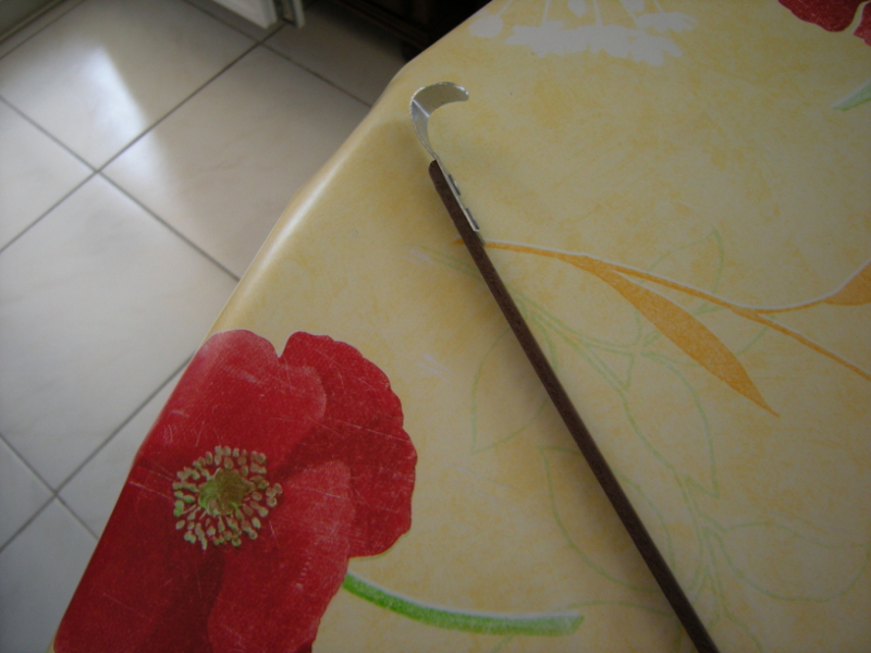

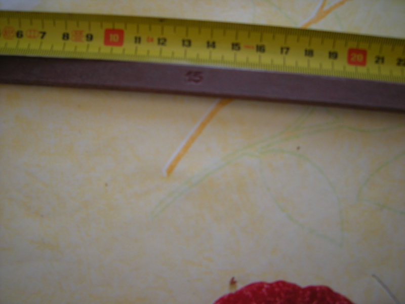

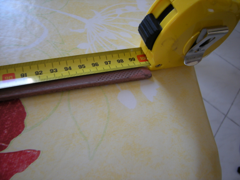

Voila les mesures de ma jauge ,longueur 1m , largeur 12mn.
et les photos pour te donner les graduation a quelles hauteur les reproduire

:salut: Renato,
et merci pour ces photos, très utiles et précis comme ca… :laughing:
Juste une dernière question, 1m c'est juste seule la partie en fibre, ou l'ensemble avec le petit retour en forme de crochet métal?
je vais reproduire cet accessoire à partir d'une vieille ceinture en cuir, que je vais ouvrir sur un bout et fixer du fil de fer pour la rigidifier un peu à l'intérieur, puis recoudre et ajouter un crochet a un bout, je ferai les niveaux des litres avec des trous au pointeaux pour que ca se voit, c'est mieux qu' utiliser un marqueur ou autre feutre …

Oui 1m c'est la jauge en bakélite, le crochet en alu c'est en plus . A ta place je ferais un essaie de tremper dans l'essence ta ceinture
pour voir comment elle réagis ,sinon çà va te pourrir le réservoir!! :pense: :salut:

LA jauge d'origine ,et en bakélite ,et trempe toujours dans le réservoir ,elle bute contre le font du réservoir,
le crochet est la juste pour la tiré ,et le bouchon dessus . :salut:
