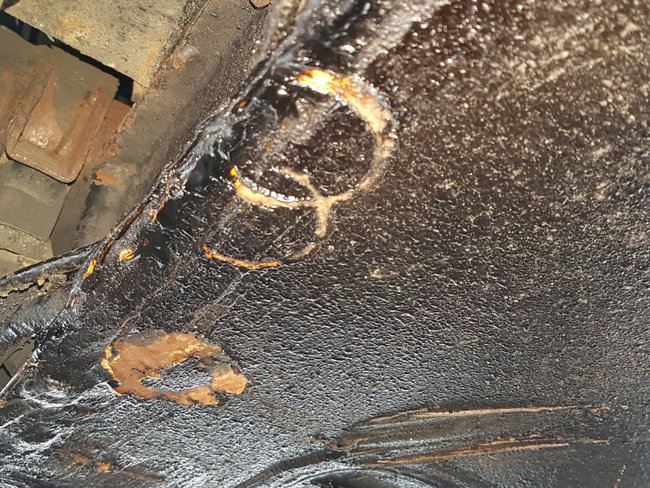

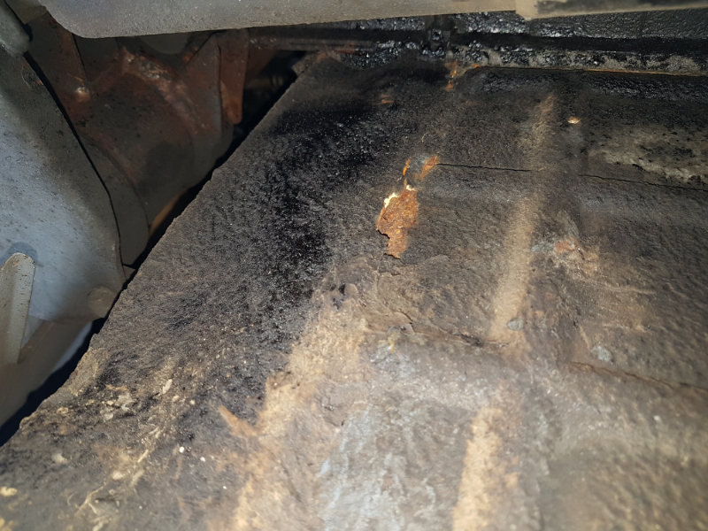

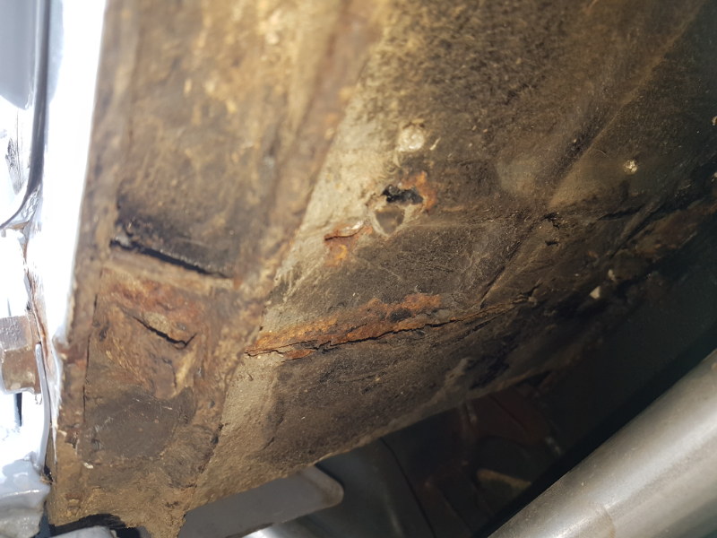

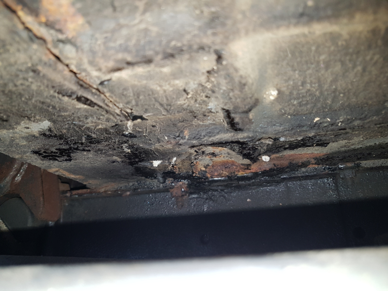

Je tente de mettre quelques photos, chassis et plancher de la 2ieme, vous en pensez quoi ?

Hello !
Non, à ce prix là tout doit être nickel ...
- Messages : 17345
Re: Pas encore mais bientot...
Bienvenue dans le monde du margoulin, où, parce qu'il a une deuche, il pense avoir une mine d'or !
Comme on te l'a dit, et on te le répète, ne te précipite pas ... ton heure viendra ! J'ai attendu 15 ans avant de rouler à nouveau en deuche.

Effectivement tu peux tourner les tallons !!! çà vaut même pas 2000 euros et de loin !!! même si le proprio a fait des frais, bah c'est encore pourri et c'est toi qui va devoir au final payer la facture...tout est mort en dessous !!! encore une belle (ex belle) maquillée.
Je crois lire que tu commences à comprendre comment orienter tes recherches et bonne chasse

de la rouille à 9000 euros !!
