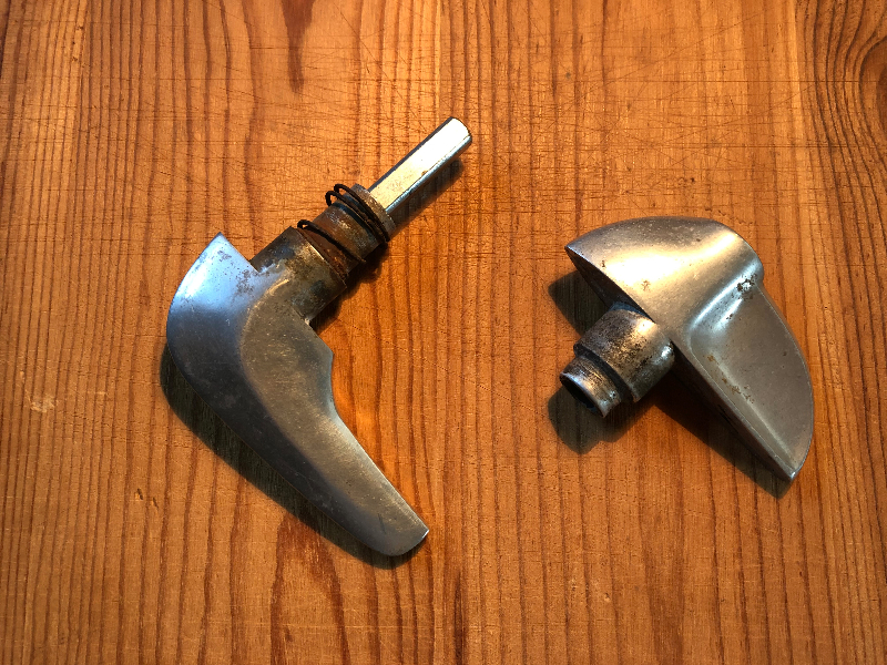

Bonsoir à tous
Je fais appel à votre savoir.
Mon AZAM 66 que je viens d'acquérir, est équipée de poignée de porte 2CV que j'appelle classiques ou standards. Ce sont des neuves, j'ai la facture, mais c'est de belle facture cela dit.
Ma question est la suivante : Aujourd'hui, en farfouillant dans les caisses de pièces diverses et variées avec lesquelles je suis reparti, j'ai trouvé ces deux poignées. J'imaginais que c'était celle de ma voiture, mais elles n'ont pas la même forme.
Alors, quelles poignées étaient montées sur une AZAM, il me semble avoir lui qu'il existait en effet une spécificité, mais sur les export.
Merci d'avance...J'aimerais bien que la poignée " normale " ait appartenu à ma 2CV, je la remonterai symboliquement.

En septembre 66 nouvelles poignées de portes extérieur à profil plus carré.

Sur mon azam de fin 1966, j'ai les poignées de gauche sur ta photo.
En fait sur les AZAM, 2 styles de poignées suivant les périodes :
- poignée 1/2 lune de mars 1963 à sept 1966
- poignée de forme plane, nommées communément "Export" de septembre 1966 à septembre 1967
le 2CV club 91 avait fait un recensement assez précis sur ce modèle (dont j'ai tiré les informations).
Bonne journée
Philippe

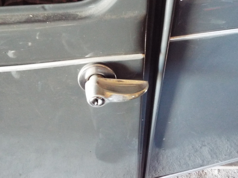

Sur ta photo : à gauche poignée d'AZAM Export.
Voici celle sur mon AZAM de janvier 1965 dans son jus jamais restaurée :
