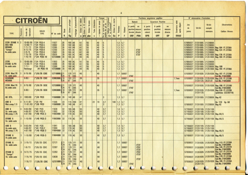

2 questions :
1/ d'après la RTA (si je ne me suis pas trompé) , la taille du gicleur de ralenti est de 40...mais j'ai également lu sur un post que c'était du 42... :???:
Or j'ai en ma possession un de 37 et un de 42.
Lequel me conseillez-vous de mettre ?
2/ comment se retire le gicleur d'accélération ?
puis-je tout simplement le retirer en "tirant" délicatement ?
Merci d'avance
Lequel me conseillez-vous de mettre ? :salut:
:salut: Gilles , sur la RTA , le 18/26 (après 81) gicleur de ralenti 39 , vu qu'il est accessible de l'extérieur ,fais un test avec le 37 rt si ça va pas mais le 42.

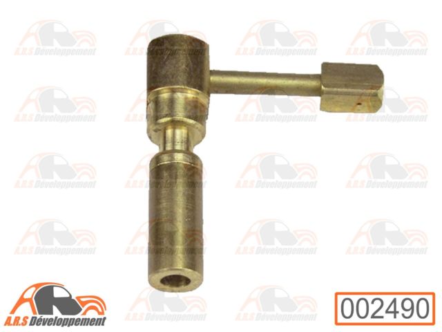

Gilles10 a écrit :2/ comment se retire le gicleur d'accélération ?
Qu'est ce que tu appelle le gicleur d'accélération ??? Le gicleur de pompe de reprise (bec) ???
gicleurs de pompe.jpg (26.17 Kio) Vu 2683 fois
Si c'est bien celui-là ,il faut faut au préalable l'arroser de wd40 pour qu'il glisse (joint) le plus possible et le prendre à la pince au plus près du gicleur mais il vaut mieux en avoir un neuf sous le coude car je n'ai jamais réussi à en sortir un en bon état donc ...bonne chance.
Mais pourquoi le changer si il envois de l'essence quand tu accélères ?

2/ oui je parlais bien du gicleur de pompe de reprise......comme j'avais un joint neuf dans la pochette, je m'étais dit que je pouvais en profiter pour le changer.
mais je pense que "le mieux étant l'ennemi du bien" donc je ne touche à rien puisque il ne me semble pas y avoir de problème à ce niveau là....

:salut: Voici les gicleurs pour ton carbu , vérifies que les tailles soient bien celles inscrits.
