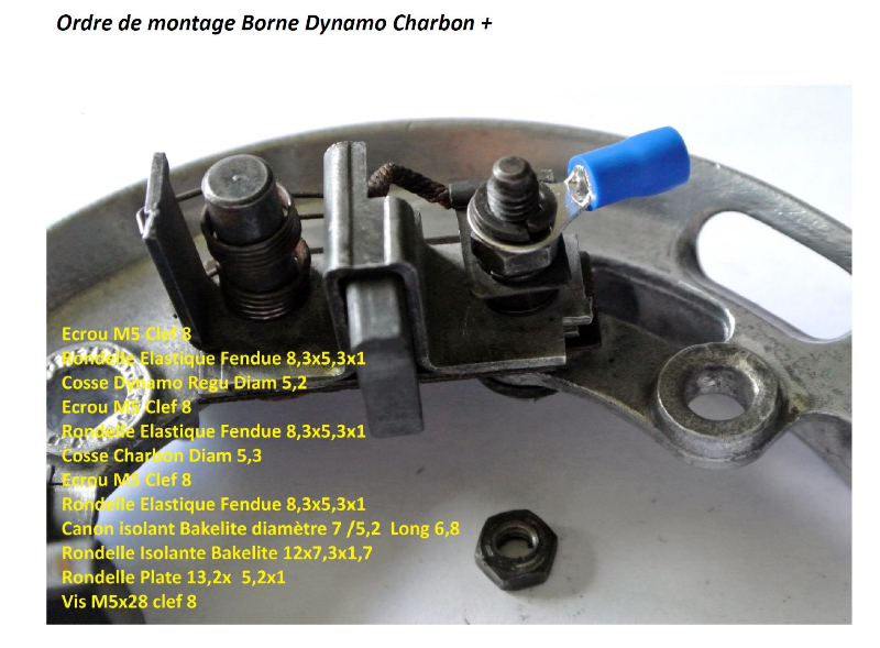

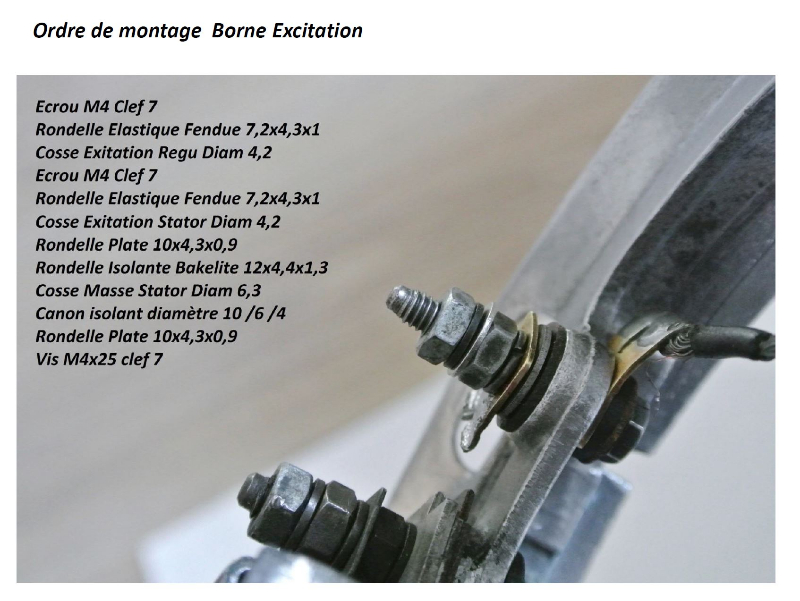

J'ai des problèmes avec une dynamo Ducellier 7276H. Quelqu'un aurait-il une vue éclatée du branchement des 2 fils du stator.

J ai fait un doc sur cette dynamo mais il fait 10Mo en resumé
Re: branchement dynamo Ducellier 7276H sur 2cv
Posté : 24 sept. 2019, 07:52
par Fredjojo
le pdf complet

Merci beaucoup. Je vais pouvoir faire les vérifications et refaire le montage.
