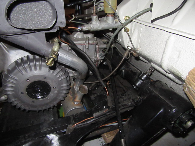

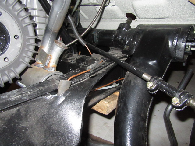

Pour info complémentaire, mes canalisations de frein sont en 8 mm
Je les ai branché comme ceci:
La canalisation venant des roues arrières est-elle fixée comme ceci?
merci pour votre aide!

Le tuyaux à lavant du maître cylindre , ne doit pas partir sur les roues arrière ,il doit partir au roues avant , et l'autre dessus a l'arrière. :salut:

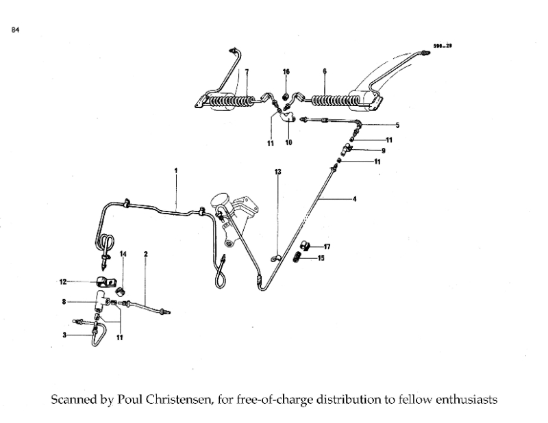

Et puis sur la RTA page 83, un schéma indique le contraire... :shock:

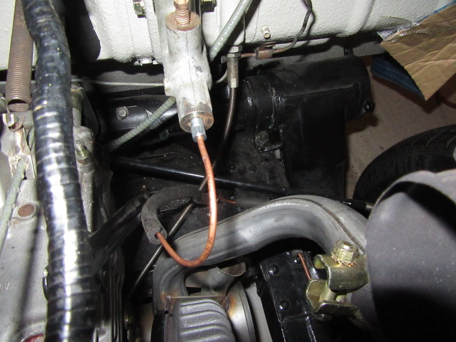

renato13 a écrit ::salut:
:pouce: +1 je suis du même avis que René :salut:
la preuve en image :wink: :

bonjour , il est exact qu'il y a 2 montages , sur le MC de "paphio86" en bout il est indiqué AR ? je laisse les spécialistes approfondir ce sujet :shock:

MC de "paphio86"

Ben ,en principe sur tout mes catalogues et RTA page 61 montre le schéma le flexible AR fixé dessus le maître cylindre.
Et c'est vrai page 83 ,il dise le contraire , de puis 71 . La tienne et de 72 , possible quelle à le montage de la page 83.
Mais dans tout les cas , sil y à en bout du maître cylindre les lettres AR , faut se référer au fabricant .
comme le montre la photo de verdô :salut:

Fin mot de l'histoire: la photo de Verdô m'a encourager à aller mieux regarder le bout de mon maître cylindre et...effectivement il y a les lettres AR!
Mais elles sont très discrètes, peu visibles, pas comme sur la photo de Verdô! j'étais passé à côté, et les gens du club également!
Comme quoi, faut vraiment se méfier car pratiquement toutes les docs indiquent le contraire :pense:
(Pour info, je peux lire la marque du MC: BONDIX)
