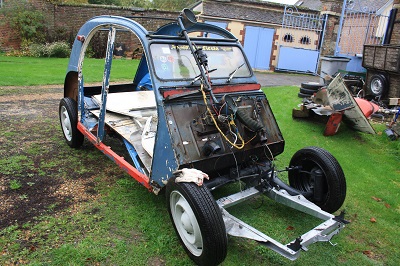

donc achat le 18/10/19 d'une 2cv azam de 1965 qui n'a pas tournée depuis 1987 abandonné dans une grange suite au blocage de la boite de vitesse, dont le nouveau proprio avait commencé la restauration depuis 2015 ( enfin vu l'état a une reconstruction complète).
Les plus: châssis galva neuf, jantes et pneus neuf, frein arrière neuf,les pots de suspension remis en état le tout remonté sur ses 4 roues.

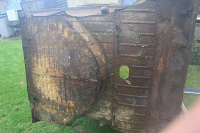

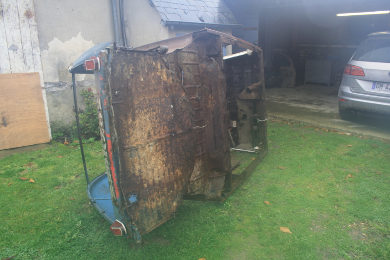

Les moins et il y en a beaucoup : tous le fond de la voiture du coffre au tablier dont les traverses sont hs tous est a remplacer, le moteur les chemises et pistons on été démontées sans aucun repère ils manque plein de vis le carbu démonté rempli de poussière le collecteur fendu, l'allumage en décomposition , la dynamo les fils son dénudés, le régulateur complètement rouillé, les culasses démontées ainsi que les culbuteurs tous ça en vrac dans une boite.
Il manque les sièges, la capote,les pare chocs et toutes les vis lors du démontage.
un puzzle rouillée .
Donc j'aurais besoin de vos expériences pour la reconstruction car je n'ai jamais refait une 2CV , de plus en consultant plusieurs forum je n'arrive pas a définir si le moteur et la boite sont d'origine (pas de plaque sur le moteur) seulement sur le châssis (type az );
voila ,j'espère venir a bout de ce projet.

Merci a tous, j'ai réussi pour la photo de profil c'est ma 1ére 2cv la photo date de 1990.
voici quelques photos du projet puzzle
