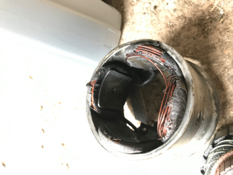

Je poursuis la rénovation de ma 2cv et je rencontre une problématique sur la dynamo.
J’ai changé les tissus des bobinages car en mauvais état mais je n’ai pas pû garder les 4 vis tête fraisée qui maintenaient les bobines. J’ai l’impression que ce sont des vis spéciales!
Savez vous où l’on peut se fournir pour commander ces vis?
Merci pour votre aide

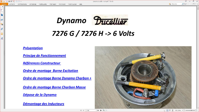

Le mieux c de trouver une vieille dynamo apres serrage il faut freiner les vis comme a l origine. Tu n’a pas lu mon pdf sur la dynamo j avais mis la ref de la pointe de tournevis pour le démontage

Les vis de fixation des inducteurs ne sont pas refabriquées. Il faut, comme le dit Fredjojo, trouver une vieille dynamo en bourse. On en voit assez souvent.

Eh bob l'outil et la ref de la lame de tournevis a monter sur tournevis a choc qui va bien est dans le pdf, ca sert a quoi que Ducros il se décarcasse :lol: :lol: :lol:
pensez a retirer a la dremel les coup d'arret sinon elles se devissent beaucoup moins bien

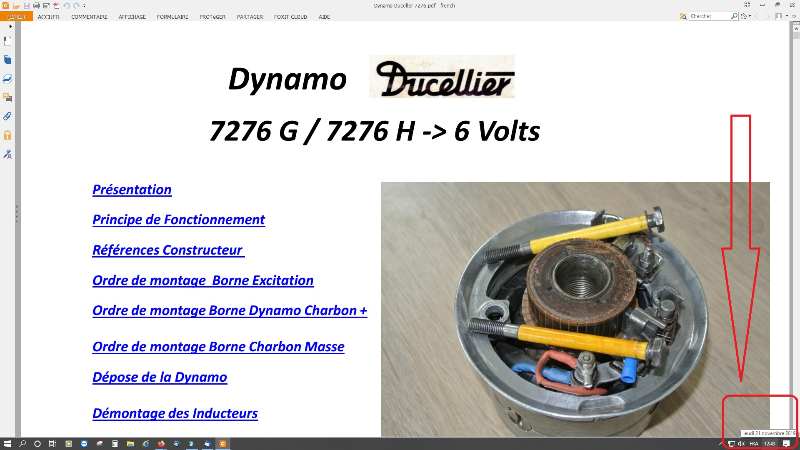

Je ne vois pas ce que tu montres avec ta flèche rouge. J'ai rien concernant les fichiers en bas à droite de mon écran !
Messages : 17417
Re: Rénovation dynamo Paris Rhone
Arff.... oui, le redimensionnement !
C'était juste l'heure et la date d'aujourd'hui au moment où j'ai ouvert le pdf !

Concernant les vis, si on utilise des vis tête fraisée standard et que l’on taille la tête au bon diamètre ca pourrait le faire non?

Clem , je pense que vu le petit diamètre fileté ,la tête fraisée va être très petite par rapport aux vis original. Le mieux est d'aller a L M avec le corps et une masse polaire et tester avec la visserie
Si tu ne trouves pas la vis chez LM, essaye là :
https://www.bricovis.fr/std/accueil.php
Mais ce sont des vis spéciales.
