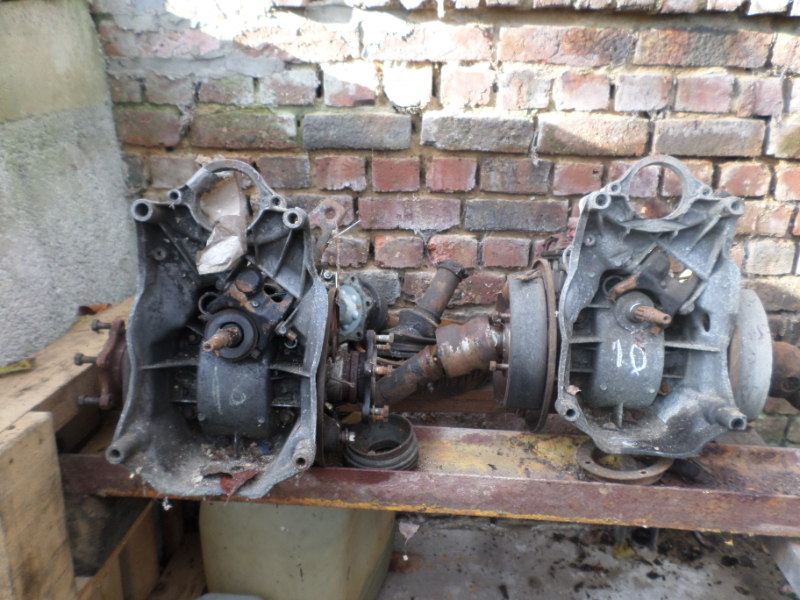

J'ai retrouvé ces 2 BV dans mon "brol", quelqu'un pourrait il me dire sur quelle 2cv elles étaient utilisées, il y a une 10 et une 18 cannelures

La 10 cannelures et la plus ancienne , 10 cannelures on était monter sur les 425cm 12/18 ch. cardans 4 boulons .
La 18 cannelures on était monter en principe sur les plus récente cardans 6 boulons , 435 cm. ou 425 18 ch.
Mais attention toutes c'est boite on peut très bien les monter sur toutes les 2cv .
Sauf les 22 cannelures qui et la boite pour les 2cv 6 et dérivé ,seul le rapport de boite qui change.
Pour résumé toutes les boite peuvent se monter sur toutes les 2cv , mais il faut éviter de monter une boite qui n'ai pas accoupler à son moteur.
les rapports de boite des mémère,425 cm ou 435 cm ,ou 602 cm son différent ,
les deux boite que tu montre en photos peuvent se monter sur un 425 cm sans soucis. :salut:

En complément : 10 cannelures, jusqu'en mai 1966, 18 dentelures après...
