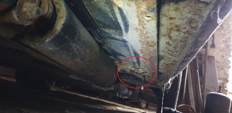

En regardant de plus près les photos de la 2CV que j'ai visitée hier, j'ai remarqué ceci :
Du coup, j'ai un affreux doute : Je m'étais imposé de ne pas désolidariser caisse et chassis pour ma resto.
Pensez-vous qu'il y a quelque chose à faire sans trop de travaux, ou vais-je devoir renoncer à cette acquisition ?
Merci pour vos conseils avisés.
Amaury
Amaury
Re: tres rouillé. Que faire ?
Apparemment c'est le plancher latéral, pas le châssis.
Mais pour remplacer les planchers, opération très courante dans une rénovation, il vaut mieux désolidariser la caisse de la plate-forme.

Tu es sûr ? ce n'est pas un brancard ?
Voila une autre photo, en gros plan :

Bonjour Amaury,
Quand j'ai vu les photos hier, je me suis dis que tu serais obligé de séparer caisse et châssis.
Comme dis Bob, le mieux est de désolidariser la caisse de la plate-forme.
Cela te permettra de trouvé d'autres nid à rouille que tu traiteras.
D'autan que tu as les pots de suspension à changer, sans la caisse c'est beaucoup plus simple.
Une 2cv sans rouille (du moins apparente) ça devient hors de prix.
D'accord avec les collègues, une deuch sans rouille c'est comme un canard à trois pattes, il n'y en a pas beaucoup... Franchement cette deuch paraît plutôt saine par rapport à ce que l'on peut voir d'habitude. Vu la zone concernée tu peux aussi faire une répartition ponctuelle sans decoquer, même si ce n'est pas dans les règles de l'art, si c'est bien fait cela peut être largement acceptable.

Je confirme également
, "il y a bien pire que ça", ce que tu montres n'est pas irreparable, maintenant faut voir le reste

Merci pour vos soutiens, j'en ai besoin, et je ne sais plus quoi faire...
Ce qui m’inquiète, surtout, c'est :
"C'est quoi ce truc tout rouillé ? un morceau de châssis (brancard) ou un renfort du plancher ? "
Si c'est le châssis, c'est niet, je laisse tomber le projet (a grands regrets) : trop de boulot, et pas forcément prévu dans le budget
Si c'est le plancher, c'est encore jouable. Avec quoi je pourrais arranger ca ?
Sachant que je ne cherche pas forcément à faire une restauration conforme à l'origine, mais plutôt me faire plaisir à remettre cette 2 pattes sur pieds.
Et si c'est vraiment indispensable, je veux bien me résigner à séparer coque et chassis...

Rassure toi, ce n'est pas du tout le châssis.2cvmaster a écrit : Ce qui m’inquiète, surtout, c'est :
Le châssis est entre les pots de suspension.
Ce tu montres en photos, c'est un renfort de plancher.
Pour moi, je pense que arriverais dans un premier temps à changer uniquement les demi planchers avant, sans dé-coquer.
Regarde dans la section rénovation, d'autres l'on déjà fait.

Bonjour ,tu peux réparer ton plancher sans enlever la caisse, mais comment est le reste ,châssis, ailes,plancher ar etc.....
mais tout dépend du prix d'achat de la 2cv et du budget que tu vas mettre pour la restauration

C'est ça qui est rouillé

Tu peut aussi ,pour te dépanner en attente d'une réparation correct, lui riveté un morceau de tôle, combien de deuch j'ai déjà vue avec
des tôles riveté pour boucher un trou, sur les plancher.!! çà peut te permettre d'attendre le bon moment choisi pour faire une réparation

Si tu sais te servir d'un poste à souder de type MIG ou TIG, il n'y a rien de vraiment impossible à faire sur la caisse et le châssis : avec le savoir faire il faut juste du temps et de la patience...1000 euros c'est le prix que j'avais payé pour mon AZAM il y a dix ans, j'ai refait les planchers, pédales et latéraux + renforcé les bas de caisse...cependant, attends toi à devoir débourser au moins autant ( et certainement un peu plus avec une peinture neuve) pour remettre ta Titine en état correct...
A partir du moment où tu décaisse, il vaut mieux remplacer les planchers latéraux et le plancher de pédale, qui doivent certainement aussi être atteints. Ces pièces ne sont pas très chères.
Si tu ne sais pas souder, rapproche toi d'un club de 2 CV, il y aura surement quelqu'un qui pourra te donner un coup de main, si c'est un bon club
Quant à la plateforme si les tôles supérieures et inférieures sont percées, elle se remplacent aussi. Tant que les longerons et les renforts intérieurs sont intacts, on peut réparer.
Et pour 1000 euros, pas de problème. Si tu trouves que tu t'embêtes trop et si tu n'as plus le courage de contineur, tu pourras toujours revendre ton ép...voiture en faisant une belle plus-value, non imposée.
