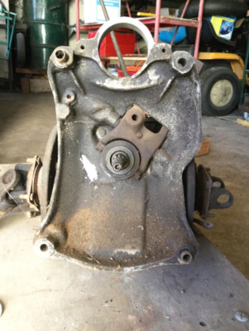

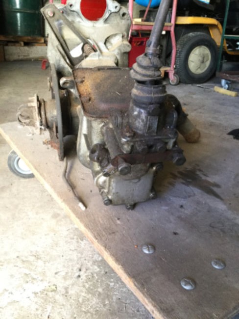

Quelques photos seraient beaucoup plus parlantes...plus particulièrement sur les sorties de boite, sont elles à 4 goujons ou 6 goujons ? Le nombre de cannelures de l'arbre sont aussi un indicateur, une photo de l'arbre et on saura si c'est une boite pour centrifuge ou pas... :salut:

On dirait des disques de frein, non ?
Je dirais donc une boite pour 2cv6 moteur 602 d'après 1982.
Mais attends l'avis d'autres, qui pourrons te dire sans erreur ce qu'est cette boite.

Non c’est des tambours
Re: Quel type de boîte à vitesses 2cv
Posté : 20 déc. 2019, 20:09
par renato13

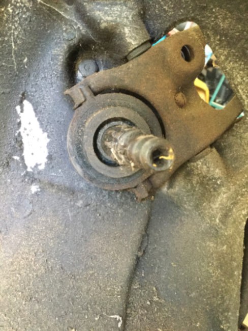

Non c'est une boite de 425cm az azam ,avec buté graphite ,et je vois pas bien mais on dirait
une boite pour un embrayage centrifuge ,qui a était supprimer . ( tu peut confirmer si la queue de boite et fileté je vois pas bien sur la photo .) :salut:
Posté : 21 déc. 2019, 14:12
par Fredjojo
4 goujons sur sortie cardan a fourches avec flasque tambour.
Axe sortie boite centrifuge, non centrifuge l’axe s arrête aux cannelures
Je n arrive pas a compter les cannelures mais pas 18 .
Couvercle rectangulaire
Pas spécialiste de boite mais je pense az avant 65

Effectivement il y a un Filetage sur la sortie
Posté : 22 déc. 2019, 11:45
par renato13
Picotin a écrit :Effectivement il y a un Filetage sur la sortie
je confirme c'est une boite pour 425cm 8 cannelures possibilité de monter un centrifuge , :salut:
