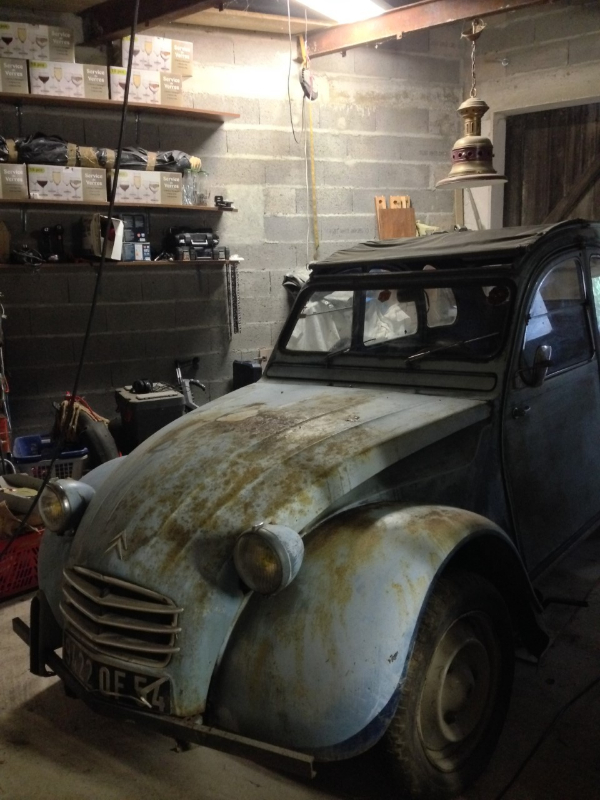

				Bonjour à toutes et tous.
Je me suis inscrite il y a quelques mois de ca car j'aimerais rénover la 2CV de ma mère. la voiture est actuellement en Lorraine et moi en région parisienne donc je ne peux m'y consacrer à 100%. Pour ceux qui se souviennent, ZO2 ( oui ma mère lui avait donné un petit nom
 ) à pour le moment des sièges en rotin et attend qu'on s'occupe d'elle depuis très longtemps. Pour les fêtes, je passe quelques temps dans ma région natale donc je vais pouvoir m'en occuper jusque début Janvier .
J'ai déjà pris quelques photos que voici en pièce jointe.
j'ai également les papiers avec moi et je sais que la titine est de 1960. je vais par contre essayer de prendre plus de photos du moteur car il a été récupéré d'un modèle un peu plus récent.
J'ai bien conscience qu'il va y avoir du boulot.
J'ai pris également un photo du châssis. Est que dans cet état je devrai le changer complètement?
Merci d'avance pour vos retours

				Eh bien , tu ne blaguais pas avec les sièges , un truc de dingue , oui le moteur a l'air d’être un 18cv mais tes photos ne sont pas top.On est dans le meme cas , voiture en lorraine et vivant en ile de france la restauration risque de durer des années ...... et ce n'est pas donné

				Bonjour, effectivement  tu va avoir  pas mas de travail, elle est de 1961 car c'est le premier modele avec le capot  a 5 nervures, pour ton châssis  essaye de  prendre  des photos ,mais  elle est pas mal,la calendre est de 1965 mais les sièges  avant  je crois qu,ils sont de 1975

				Si elle est effectivement de 1960, elle devrait avoir un capot ondulé...... à part d’etre de décembre
Sinon, pour ton châssis, rien n’est impossible, faut juste désolidariser la caisse afin de se rendre compte du résultat
Bon courage pour ta rénovation...à quelques mois près, on doit avoir la même

				A cœur vaillant rien d impossible.... mais.... je pense qu il faut que tu évalues un peu le chantier auquel tu souhaites t attaquer.
Je ne dis absolument pas cela pour te décourager mais au contraire, pour que tu arrives à tes fins sans justement te décourager!!!
A mon avis, si tu souhaites faire cela toi même, il faut te trouver un local plus proche de la où tu vis.... sinon tu en as pour des années...
Si tu le fais à distance l un des gros boulots sera la carrosserie et dans ce cas je te conseillerais de sous traiter une partie du chantier à un carrossier... par exemple, tu sépares la caisse du châssis, et tu fais réparer la coque par un carrossier (a mon avis les planchers sont mort et peut être plus vu l état des parties latérales du caisson sous banquette arrière, sans compter ce que tu ne vois pas avant d avoir démonté)
Une fois la carrosserie refaite, le châssis contrôlé, ou refait aussi, ou changé, le reste est plus facile à gérer à coups de week end mécanique
De nombreux posts sur ce forum illustrent des restaurations plus ou moins complètes (dont le mien mais il y en a plein d autres super intéressants). En fonction du temps que tu y consacres cela peut être long, décourageant, et le fait d être aussi loin est un facteur supplémentaire à mon avis pour se décourager avant la fin...
Voilà, en tout cas faire rouler la voiture de sa mère dans laquelle tu as grandi est super plaisant!!!! ( c est mon cas)
Allez, retrousses vite tes manches et go go go!!!

				la prochaine fois que tu vas sur site , il faudrait faire le ménage autour ( éviter de faire des bosses supplémentaires ) regonfler les pneus et essayer de retirer la poussière et faire un inventaire de toute la coque ( en retirant tapis , sièges) , car toute perforation donnera lieu a de la découpe / soudure et si pas de compétences autours de toi ce n'est pas donné et sinon pas de contrôle technique (voir dans le chapitre restauration du forum car la gangrène est toujours au même endroits ). Ordre d'idée le moins chère pour de la tôlerie sur coque livrée nue 4000E plancher/bas de caisse/ intérieur aile arrière + Peinture.
Pour le moteur déjà se renseigner de la date d’arrêt de la voiture et pourquoi ? , si ce n'est pas la peine d'essayer de redémarrer un moteur qui n'a pas tourner depuis des années , ça c'est bon pour les émissions de télé a la con.
Un restaurateur qui te la livrera etat usine mais au moins 2 ans d'attente et je pense un billet supp a 10000E
http://2cv88.fr/cmsms1942/index.php
Il y a un groupe du cote de Metz , une des personnes refait les moteurs l'hiver a voir peut être si pas d'aide possible

				Et non je ne blaguais pas avec les sièges
La voiture a été mise en circulation le 8 novembre 1960.
 Ma mère, étudiante l'a acheté avec ses économies en 68. Elle a roulé avec jusqu'en 76 année durant laquelle mon père a acheté une méhari. Depuis ce temps, la Zoé a été mise à l'abri mais n'a plus circulé. Savoir pourquoi ? ma mère n'a pas du me dire pourquoi.
Je pense qu'effectivement je vais devoir faire sous traiter une partie. J'ai nettoyé l'atelier dans lequel elle est pour pouvoir circuler autour. Je l'ai vidé complètement et dépoussiéré.
Custodes et capot nervuré ? Sans être un spécialiste, regarde bien si le numéro de châssis correspond avec la CG car hormis modification voulue, il semblerait qu’il y ai un petit souci.....

				Le numéro de châssis se trouve en ouvrant le capot moteur, à gauche
http://ma2cv.a.m.f.unblog.fr/files/2011/03/2cv2001.jpg
S’il ne correspond pas à la CG, c’est que ce n’est pas la bonne 2cv.....ou alors, voir avoir l’association héritage Citroën
Pour le moteur, à voir si c’est un 425 ou 602 cm3.(au vu de la photo, petit filtre à air donc 425)

				Hello tout le monde.
Voici donc d'autres photos de la 2CV.
les parechocs ont été modifiés par mon père suite à un accident dans les années 70. Pour avoir dixit " quelque chose de plus costaud", il a fait des pièce en bois.
C'est sûr que cela ne passera pas le contrôle technique que je veuille passer en carte grise collection ou normale.

				Bonjour, effectivement y a beaucoup de  travail de carrosserie, la platine arrière  en bois est originale, se n'est pas non plus le chantier de Notre Dame, bon courage

A mon avis, tes parents ont cassé la banquette avant en faisant du sport....
  du coup sièges en osier et plus de sport dans la deuche...  :lol:
La carrosserie a l'air assez saine, la mécanique esthétiquement potable.
A faire:
Vérifier si il y a de l'huile en tirant la jauge à huile. Si oui, c'est bien, même s'il à 40 ans.
Tourner le moteur à la manivelle pour voir s'il n'est pas bloqué, boite au neutre, et si il y a de la compression.
Même chose avec la boite en vitesse 1, puis 3.
Tester les suspension en appuyant puis relâchant à chaque coin du véhicule. Noter les rebonds
ça va donner un très bref aperçu de l'état mécanique.
Inutile à faire:
toucher au système de freinage. il faudra de toute manière tout démonter, sécurité oblige.

 JE suis du même avis que Fred,si depuis 76 elle roule plus ,( 44 ans ) :shock:
c'est pas la peine   de perdre du temps , il te faut  ouvrir le moteur,  nettoyer ,les boues  ,( vielle huile  durcis ,dans les carter .)
 TOUT  soufflet les  passage d'huile , vilo  carter, changer tout tes joints   ,papiers caoutchouc  ,reniflard ,et surement piston chemise,
hs , et soupapes bref  ,tout revoir ,.
 Pour les custodes ,  ma 60  aussi a les  vitres ,mais çà était fait   surement a l'époque ,cars les vitres et les joints son plus grand  ,que sur les  dernières.
il ma fallu faire les joints sur mesures .
