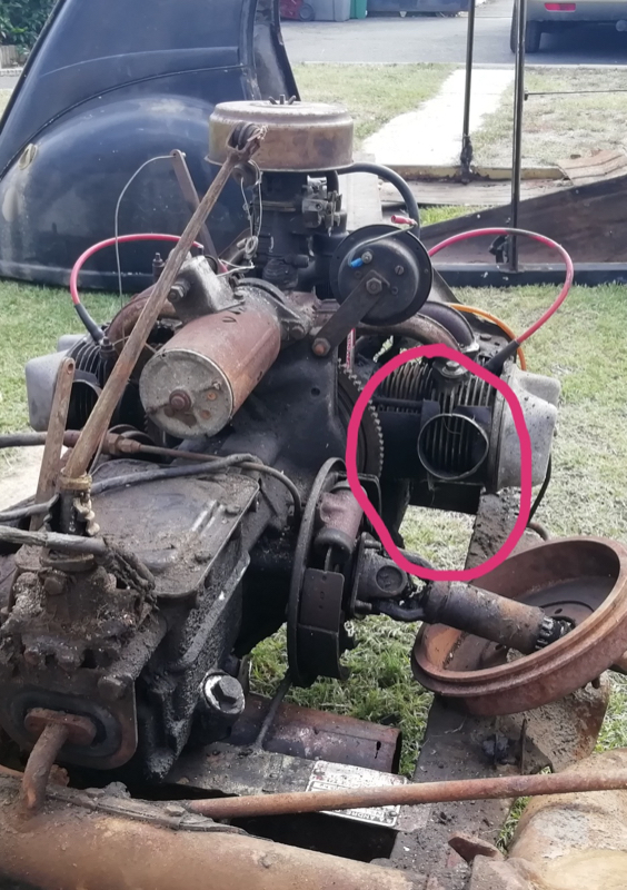

Voilà ce que j’ai:
(Désolé mais j’ai que ça comme photo, depuis le moteur a été stocké)

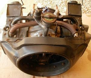

Cependant, en me documentant un peu, je vois que sur un 425, c’est comme ça :
Apparemment, il me manque quelque chose...vous pouvez me confirmer?
Merci d’avance

Oui il te manque les tôles dessus les culasses ,et les volets de chauffage. :salut:
Re: Boîtiers de chauffage 2cv 1961
[quote][/quote]:salut:
D'accord avec René. Ces pièces se trouvent facilement en bourse.

Les tôles dessus les culasses ne sont pas les mêmes , 18 ch et le 12 ch , regarde le lien
tu va voir les collecteurs sont différent , http://2cvco.canalblog.com/archives/201 ... 68147.html :salut:
