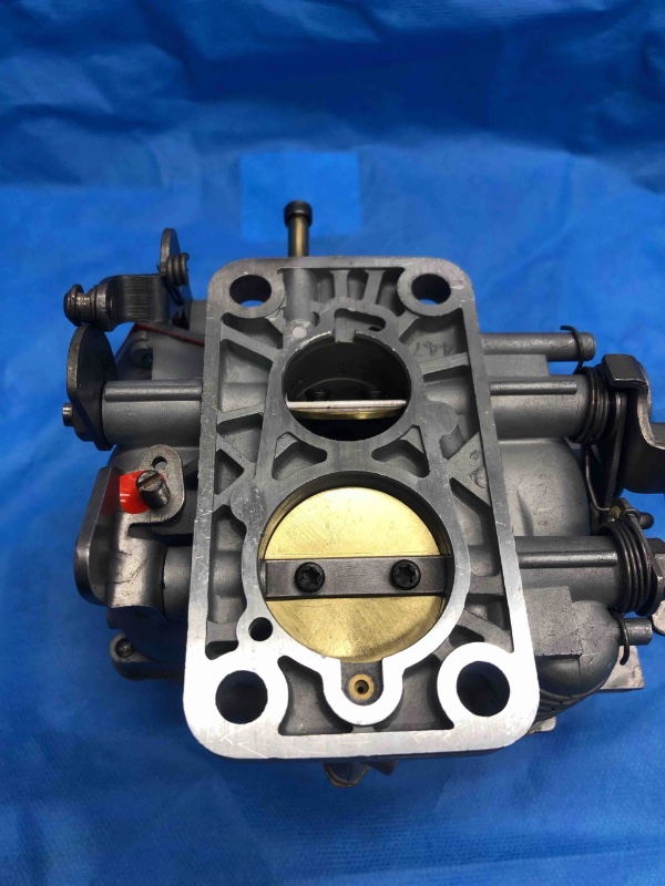

Je me suis penché plus sérieusement sur ce problème récemment,et j'ai a nouveau démonté le carbu. Je cherchais une prise d'air, un pb de joint, etc...
En démontant tout les gicleurs pour souffler dans tous les conduits, finalement j'ai identifié un conduit dans le fond de la deuxième cuve (du 2eme corps) dont j'ignorais la fonction et qui me semblait bouché. De plus une vis sur le coté du carbu que j'avais prise comme étant une vis de vidange des cuves (mais que je trouvais un peu haute pour vider les cuves) était exactement dans l'alignement de conduit.
Or comme chacun sait que sur nos deuche chaque vis a sa fonction bien précise, je l'ai démontée puis introduit un tournevis, par le trou ouvert de la vis, dans le conduit en question :
Au fond du conduit j'ai senti un cran avec le tournevis et j'ai dévissé...
Et j'ai trouvé ça : :shock:
Qui, bien sur, était bouché !
Après débouchage, nettoyage, remontage, j'ai pu enfin constaté que l'énorme trou je j'avais à l'accélération, avait enfin disparu.

merci de ton retour et des photos d'excellente qualité

:P hello ! Super compte-rendu et photos parfaites ! :D
Te voilà avec un conduit et son gicleur de 2em corps tous propres ! ! !
C'est surtout à ce niveau là que surviennent les soucis lorsqu'on a laisser dormir un auto longtemps ou qu'on utilise de l'additif, ce canal en particulier se bouche gentiment, la suite est très bien décrite par notre ami Lafour !
