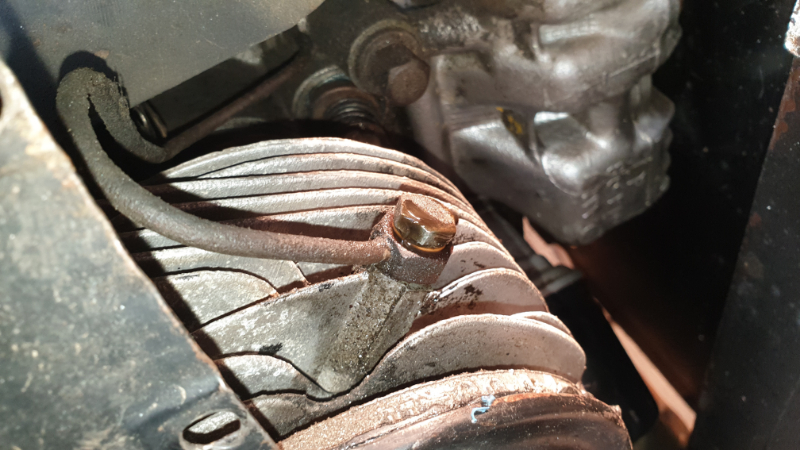

Bonjour à tous, voilà la suite des aventures de Stroumphfette la coquinette :D
Lors de notre voyage inaugural d'environ 80 km sous un beau soleil du haut Var et à l'arrivée à sa nouvelle maison, voilà qu'en bon infirmier que je suis, j'ai décider de voir si ma belle n'a pas de soucis d'incontinence… et oui on se refait pas et là, patrata, une belle fuite d'huile sous l'ensemble piston/culbuteur de droite DAMNED :enerve2:
Après une semaine de boulot (et oui de temps en temps il faut que je m'occupe de vrai mamie incontinente) je me jette sur les atours de ma belle et voilà se que je trouve:
des pas de vis sans vis est ce bien normal, surtout que la fuite viens de là :???: quand le moteur tourne c'est là que ça sort :shock:
Bon je me dis l'autre coté à l'air sec, et hop une petite aile en moins et voilà se que je trouve
Ici pas de fuite prépondérante mais Miracle Une vis et rondelle (et un pas de vis libre) :???: Que nenni on démonte, un joli vis de 12
Ma question est simple, que manque t'il?
Suffit-il rajouter des vis au endroit adéquat?

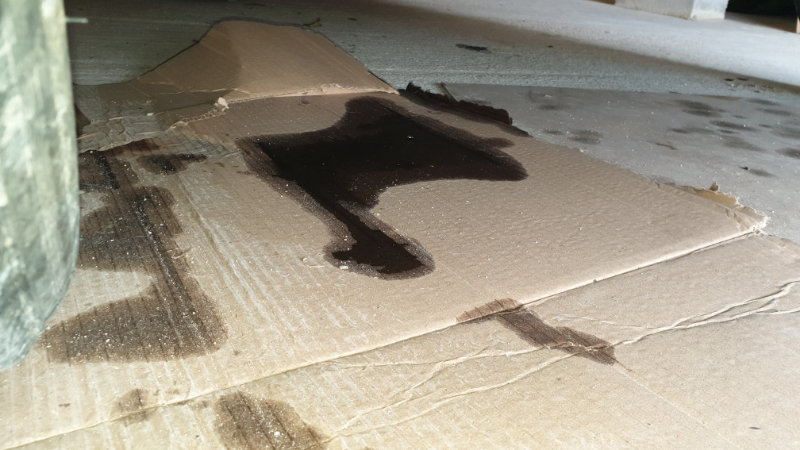

Posté : 22 janv. 2020, 11:07
par Eric13190
Voili voulu pour les photos
Sur le carton cela concerne que la tache fraîche....
C'est grave docteur :D
Re: Mamie a des fuites
Posté : 22 janv. 2020, 11:16
par helios
c'est énorme :enerve2:

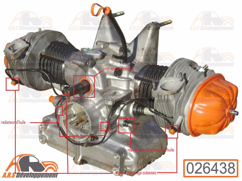

par RICMAN41
Eric13190 a écrit :Pour enlever les tôle inferieure suis je obligé de ôter :???: le ventilo
:salut: Non , mais pour regarder se que je t"ai dit plus haut oui .
Vois si il y a pas de fuites au niveau des carrés rouge sur la photo.
Posté : 22 janv. 2020, 21:49
par Eric13190
Merci pour le schéma ça va m'aider +++.
Vous êtes au top.

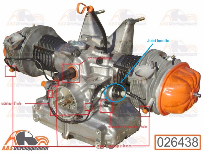

par bob41
[quote="RICMAN41"
[/quote]
Voir aussi aux joints lunettes, en bleu. Il y en a 4, deux de chaque coté.
Circulation d'huile_2.jpg (107.03 Kio) Vu 12287 fois

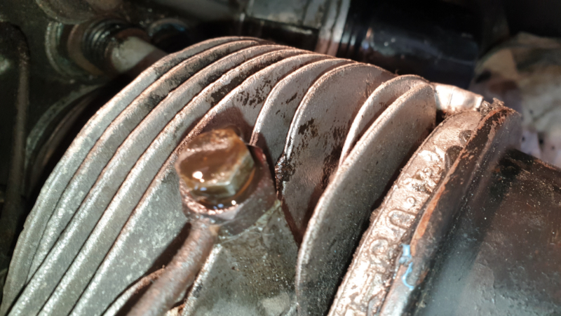

Je pense que j'ai trouvé.
J'ai enlevé le carter inférieur. Mis la titine en route et ça coule +++ et avec le ventilos..... ça en met de partout.
Bon le joint est mort mais c'est pas trop grave.
J'ai une question tout de même la tête de la vis tourne sans fin (je le serre à la main) et là ça m'inquiète?
Qu'en pensez vous?
Merci pour vos réponses.

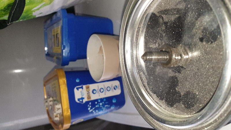

Posté : 23 janv. 2020, 14:02
par Eric13190
:shock: j'ai enlevé le vis de graissage.
Il y a comme un sur filetage dessus qui se barre :???:
Vous connaissez?
Je pense que c'est ça qui est cassé et qui entraîne la fuite car le pas de vis n'est plus étanche.
Enfin je sais plus quoi penser.
J'ai vu sur mcc qu'il y avait 2 type de vis. Lequel choisir?

:enerve2: Ooooops je ne veux pas être pessimiste mais ça ne sent pas bon... Si la vis a été serrée au point d'arracher le filet de la culasse en alu, tu as trouvé l'origine d'une fuite mais on est mal. Dans ce cas je ne sais pas s'il est possible de sauver la culasse en posant un filet rapporté.
Qu'en pensez-vous les amis ?
Explication du filet rapporté: on taraude le filet malade à un plus gros diamètre, puis on insère dedans une "hélice" qui rétablit le filet au bon diamètre. Et si ce montage est techniquement possible, je ne sais pas s'il est étanche. Selon mon mécanicien 2CV, les 2 joints en cuivre séparés en forme de O sont moins bons que le joint qui comporte les deux 0 couplés en un élément en forme de 8.
