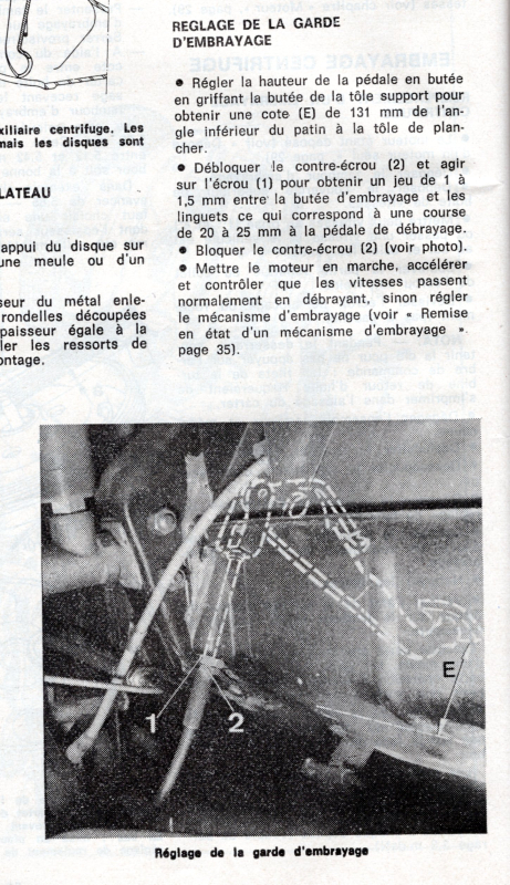

Sur les rétrogradages, aucun craquement que ce soit à froid ou à chaud. C est uniquement à chaud en démarrant de 0 à 1 et 0 à marche arrière...
Et pourtant j essaye vraiment de passer la vitesse très lentement, voiture complètement arrêtée... J ai essayé en débrayant plus ou moins à fond mais aucun changement...
Cela pourrait il être lié à mon changement d embrayage ?
Comment est ce que je peux vérifier la tension du câble pour être sûr qu elle soit convenable ? Et comment l ajuster ?
Re: 1ere et marche arrière 2cv6 qui craquent
La bonne tension du câble c'est quand les vitesses ne craquent pas et que l'embrayage ne patine pas... :laughing:
La tension, sur une 2 CV 6, se règle au passage du câble dans le tablier. Tu desserres le conte-écrou et du visses l'écrou pour tendre un chouïa de plus le câble, et tu regardes ce que ça donne pour passer les vitesses moteur tournant. Si tu trouves une bonne position où ça ne craque plus, tu resserres le contre-écrou sans bouger l'écrou.
Si réglage non possible, alors ça peut venir des embrayages neufs qu'on nous vend....

Oui je vais essayer ça.
Mais je me disais que si l tensions du câble n était pas bonne, ça le ferait également à froid et pas uniquement à chaud...?
Je ferai en complément une bonne vidange de boîte et on verra !
