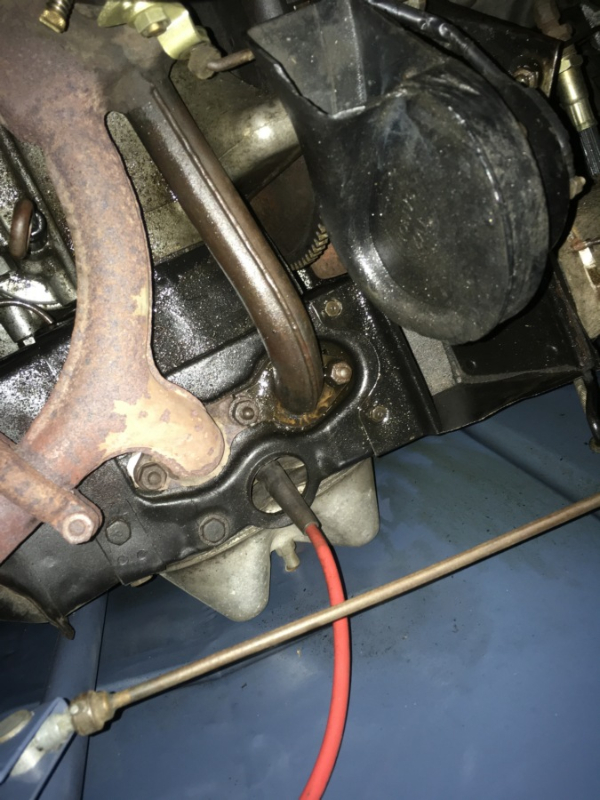

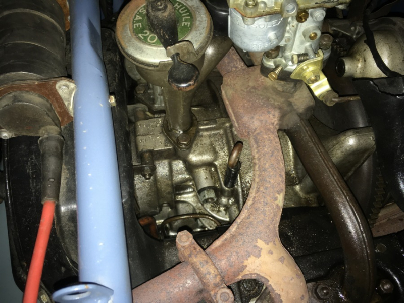

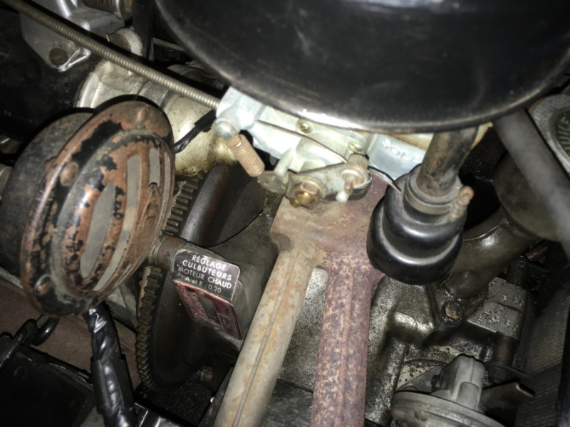

En revenant de Rétroméga à Romorantin (voir par ailleurs) je constate une fuite d'huile assez conséquente puisque ça goutte sous le moteur.
Cette fuite est située en haut du moteur. L'huile est répandue sur le dessus de la chemise coté gauche et sur la tubulure d'admission ; il y en aurait aussi surement sur la tubulure d'échappement mais elle brule ça se sent dans l'habitacle !
J'ai pensé au joint du reniflard, mais alors pourquoi pas d'huile coté droit ?
Possible aussi le puits de jauge, qui me semble desserti. Pour réparer il faudrait ouvrir le moteur, et je n'ai guère envie de le faire. Est-ce qu'on pourrait mettre de la soudure à froid ?
Autre possibilité, remontée d'huile par les queues de soupapes vers l'admission ?
Qu'en pensez-vous ?

Vérifie bien ton joint spi volant moteur bob ,en tournant il peut te jeter tout sur le haut . :salut:
pour ton puits de jauge désertie ,oui de la soudure a froid c'est bon . :salut:
regarde aussi le graissage de la culasse avec le ventilo tout part a l'arrière.

René : le joint spi il y aurait de l'huile des deux cotés, non ?
Tu veux dire la jonction du tube d'arrivée d'huile à la culasse ? Bonne idée, je vais regarder.
