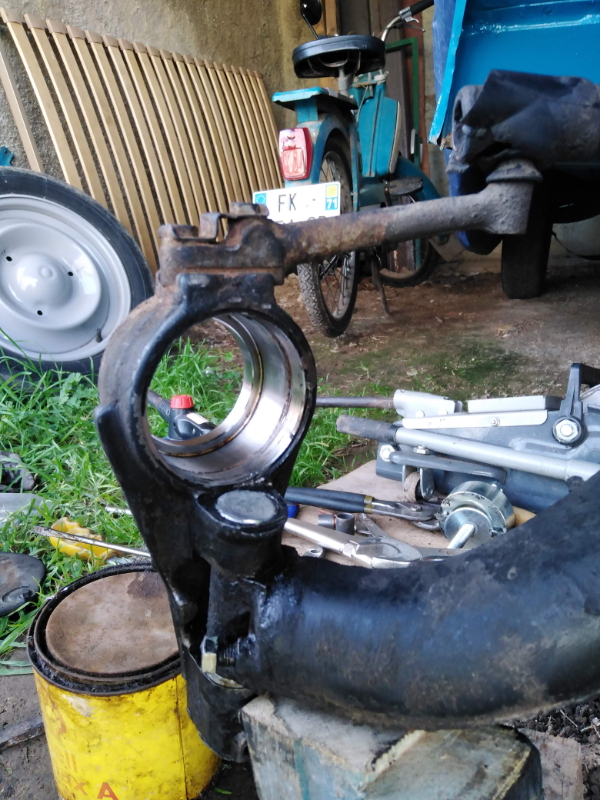

Salut Éric, qu'elles sont les différences, et les avantages et inconvénients des ces deux types de cardans... à vrai dire, je ne savais même pas qu'il y en avait plusieurs sortes.
Je pense avoir trouvé un cardan d'occasion, mais je crois bien que j'ai un autre problème. Du jeux sur l'axe de pivot de roue. Voir vidéo. Je crois que l'on peut solutionner le problème avec des rondelles ? Qu'en pensez vous ? Les deux côtés sont pareil.

LE jeux que tu à sur l'axe du pivot, c'est surement les rondelles qui vont entre le pivot et le moyeux ;qui son usé.
le remède a mon avis dépose l'axe et remonte tout a neuf . Pour sortir l'axe c'est soi l'outil ,soi un gros chasse goupille et taper
pour le sortir, soi il viens bien ,soi c'est chiant.
la procédure pour le changer ,c'est pas bien compliqué , dessous le pivot ,il y a un bouchon avec une fente centrale pour dévisser le bouchon.
ensuite sur le dessus pareil un bouchon ,qui et coincé part deux petit coup de pointeau.
Ensuite pour sortir se bouchon ,avec une tige fileté ,ou autre,tu la rentre dans le trou de l'axe part le bas,et tu tape sur la tige
pour sortir le bouchon du haut,
Une fois le bouchon sortie il te faut un outil ou autre qui rentre dans le centre de l'axe, et il sort part le bas en tapant .
pour le remontage c'est l'inverse,il te faut faire attention de bien positionner l'axe les trous de graissage ,diriger ver le graisseur .
et tu remonte tout en neuf ,bagues axe ,et rondelle , c'est vendue en kit. :salut:

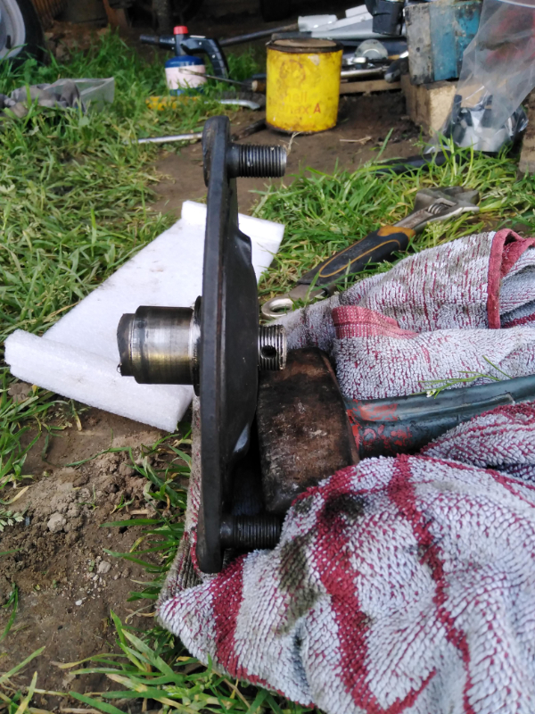

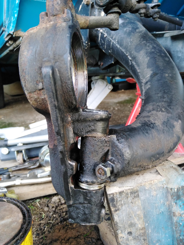

Et bien j'arrive pas a sortir se put... de bouchon dont parle René. Et pourtant je tape, par-dessous. Vous auriez pas une astuce les gars ?
Pour dévisser le bouchon du dessous, ça a été déjà pas facile, il a fallut que je bidouille un vieux burin, pour en faire une sorte de tournevis large et épais...

Regarde sur le bord du bouchon il doit y avoir un ou deux coup de poinçon ,pour freiner le bouchon,
Si tu peut pas ,ne te fait pas chier ,tu perce au centre ,et tu le fini avec un chasse goupille ,surtout
fait attention de pas abîmée les bord ,après tu remonte le bouchon neuf ,qui et dans le kit . :salut:
( le bouchon du haut ,ne se dévisse pas, il et mis en force,faut le taper part dessous ,ou comme je te dis )

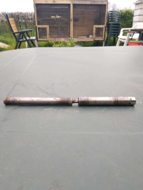

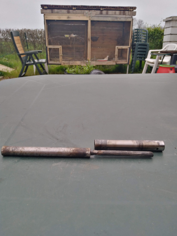

Salut a tous. Alors, j'ai réussi à changer l'axe de pivot côté passager. Sans trop de difficultés. J'ai fait un mix de rondelles, neuf et ancienne, pour ne plus avoir de jeux. J'en ai profité pour changer le roulement. Pareil, sans trop de difficultés. Je me suis fabriqué au boulot un outil pour chasser l'axe de pivot. Je vous mettrais une photo demain de cette outil. Pour la bague de roulement, j'ai acheté l'outil qui va bien et pour chasser la flasque de roue, j'ai utilisé le bout d'un vieux cardan que j'ai coupé...
Re: Jeu cardan 2cv difficulté à remonter le soufflet côté passager
Alors voici une photo de l'outil que je me suis fabriqué pour chasser les axes de pivot de roues. C'est fait avec ce que l'on appelle au boulot de l'étirer. On tourne les axes de grue pour le groupe manitowok/potain. C'est du costaud...
