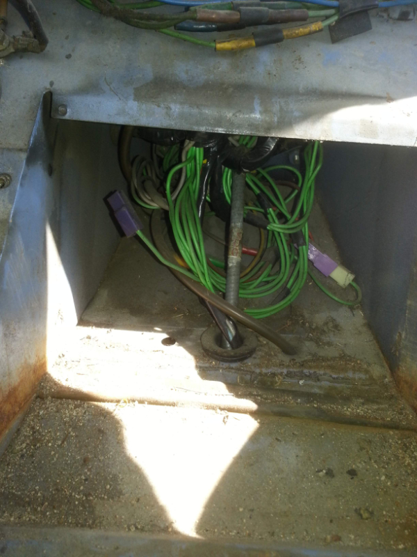

Bambou 04 a écrit : Peut-on déconnecter le cable du compteur par derrière celui-ci ?
Oui ! Le câble est maintenu au compteur, via un écrou libre.
Regarde l'accès:

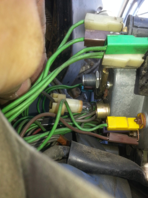

Voilà le point de vissage de l'écrou libre:
