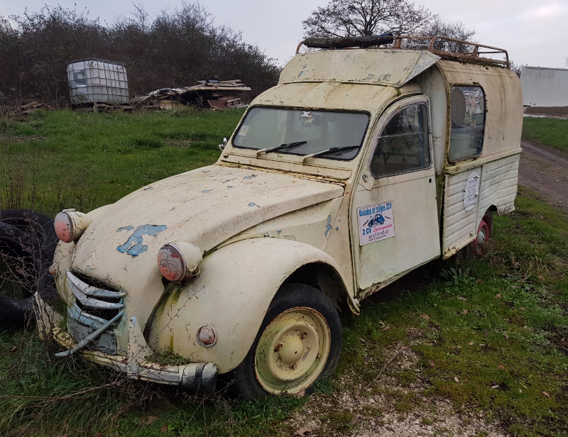

AKS 400 dans son jus, présente plutôt bien de loin.

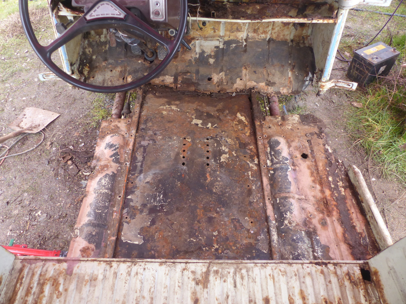

Mais le plancher est à revoir... mais pas que, loin de là...

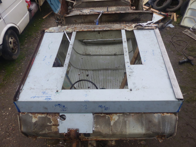

Et voilà un plancher tous neuf en tôle de 2 mm

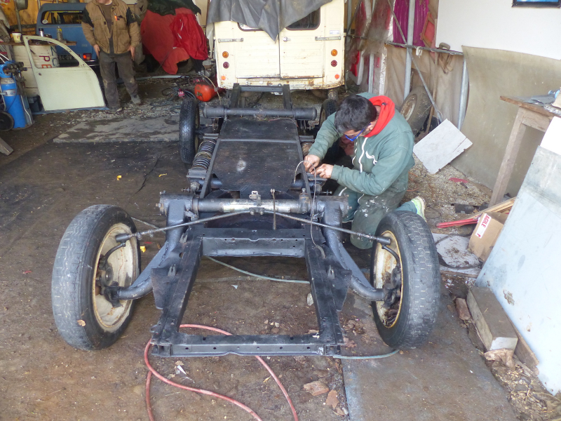

Le châssis plié est redréssé, renforcé, ferosé et blacksoné

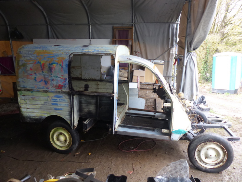

La caisse remise dessus après huit jours, fin de la première session.
