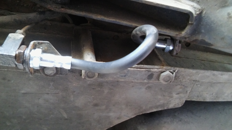

J'ai une petite question, comment fait-on pour remonter un flexible de frein arrière sur une AZAM?
J'ai commencer le montage mais je n'arrive pas à revisser l'écrou sur le bras de roue, c'est trop étroit pour passer une clé.
Comment faire???

Tu tombes bien, c'est ce que je suis en train de faire actuellement sur mon AZAM : il faut que tu décroches le tirant du pot de suspension en enlevant son couteau (axe avec 2 agrafes), d'abord il faut dévisser le tirant pour détendre le tirant. Ensuite tu peux lever Le bras AR à l'horizontal, ce qui dégage la fixation du flexible côté intérieur du châssis. Moi j'ai eu très facile de faire ça car ma caisse est enlevée du châssis, mais je pense que même avec la caisse sur châssis il est possible de faire de même. Bon courage à toi pour la suite. B88

C'est l'écrou derrière qui te faut visser dans le flexible, et dans cette écrou viens se visser le raccord rigide qui va à la roue.

J'ai bien compris qu'il fallait visser l'écrou dans le flexible mais le problème c'est qu'aucune clé ne passe.
Je vais voir demain pour enlever le tirant du pot, peut être qu'il y aura la place pour soulever le bras et mettre une clé!
