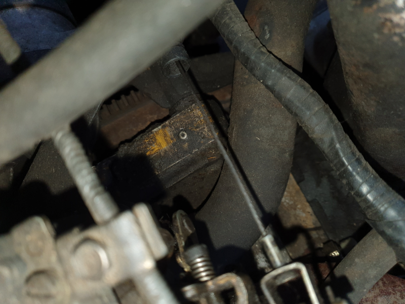

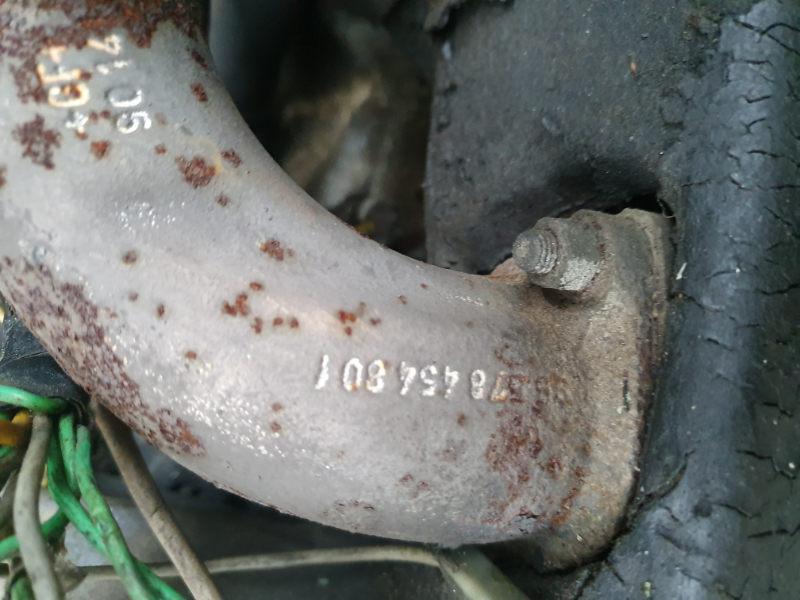

Je souhaite demander un certificat de naissance de ma 2cv auprès de l'héritage citroen mais pour cela il m'est demandé le numéro du moteur. Seulement impossible pour moi de trouver la plaque sur le moteur. J'ai cherché en vain. Le numéro peut-il se trouver ailleurs ? J'ai rencontré des numéros gravés sur des éléments et quelque chose qui ressemblerait à un reste de plaque. Dites moi ce que vous en pensez (cf photo)

Le numéro moteur était bien écrit sur le reste de plaque que tu as trouvé.
C'est bien à cet endroit que la plaque était fixée.

Merci pour tous vos renseignements, j'ai réussi à nettoyer la plaque et jai pu voir apparaître les numérosbob41 a écrit :![]()
