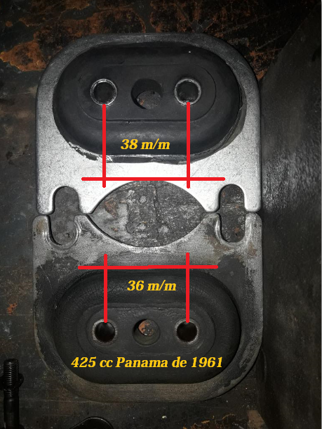

Il y a deux modèles de silent-bloc de boite de vitesses visuellement ils se ressembles hormis les dimensions ,
Silent-Bloc 1 modèle.PNG (445.67 Kio) Vu 8288 fois

Chez CIPERE ils ont les deux modèles j'en ai commandé un ( Premier modèle ) il y a quelques jours pour la Panama .
Maintenant pour savoir le quel tu as besoin il va falloir passer au démontage pour être sur des dimensions .

En tout cas il est impossible de monter le silent-bloc '' récent '' sur un 425 cc je vous dirai ça bien à réception du colis .

Je viens de re-vérifier les dimensions sans compter la différence des deux vis de support :???: .
Silent-Bloc 1 modèle - Copie.PNG (375.34 Kio) Vu 8238 fois

Non Renato j'ai essayé deux fois en y passant un temps fou aligner les deux vis de support et les deux vis de fixation c'est mission impossible au montage il n'y a pas assez de jeu .
