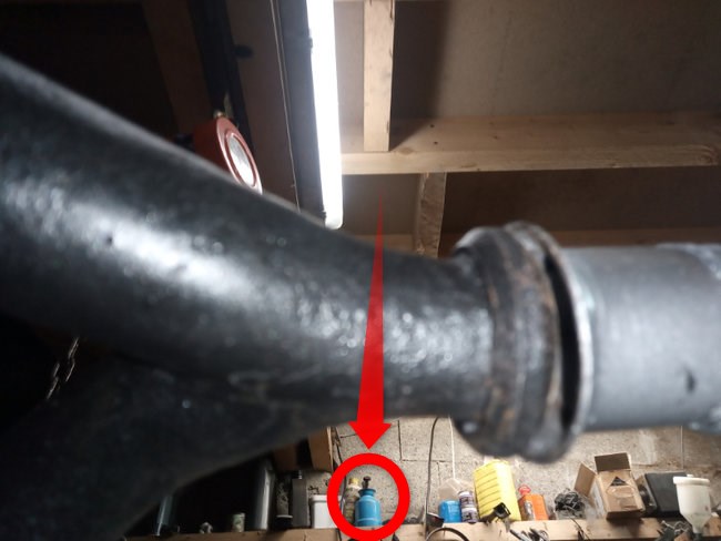

Car j'ai acheté le silencieux primaire chez eux mais niveau qualité c'est pas top. Je dois le renvoyer
Tu le renvoies à cause du petit écart à la jonction? Le prochain risque d'être bien pire.... :roll:

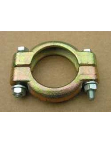

Confirmé on a vu pire, de bons colliers comme sur la photo; un peu plus chers mais c'est gagnant
Collier Echappement
Collier Echappement
Messages : 1746
Re: Tôlerie
C'est collier, tu les trouveras, soit chez Burton (c'est eux qui les ont développés)
https://www.burton2cvparts.com/fr/halve ... al-47mm-3a
ou chez Renov 2cv, qui les revendent
http://www.renov-2cv-mehari36.com/fr/ec ... 13429.html
Fait attention au diamètre, ils existent en 47 et 49 mm

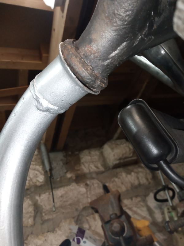

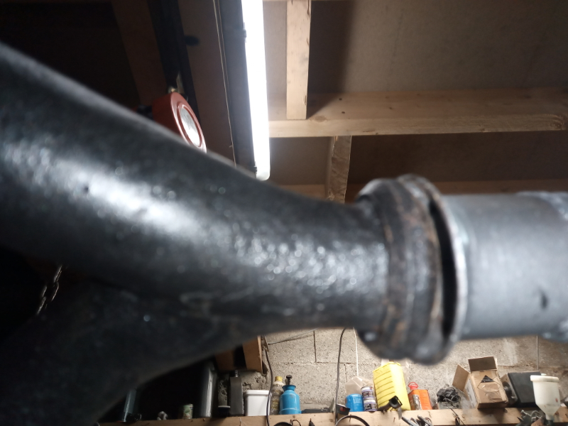

L'écart est beaucoup plus important de l'autre côté au moins 6mm.
Pour colliers je devait l'acheter mais pas disponible.
Le petit manchon soudé est ce normal

Ça ne me choque pas plus que ça... Après, pour ce genre d'élément qui se fixe en plusieurs endroits, j'utilise mon chalumeau pour aider à la mise en place sans forcer.

François44 a écrit : Après, pour ce genre d'élément qui se fixe en plusieurs endroits, j'utilise mon chalumeau pour aider à la mise en place sans forcer.
Ca tombe bien, il n'est pas loin !

Re: pièces de tôlerie pour la 2cv où acheter ?
Le marteau est aussi un bon outil utile, après mise en place des colliers, pour aligner le tout et supprimer les fuites.
Taper fort, et resserrer les écrous.
Je suis d'accord avec les autre, les écarts que tu montres ne me choquent pas... C'est toujours comme ça... :mdr:

Ce n'est pas justement cette soudure qui provoque l'écart ? :???: par contre il y a un système, tu donnes un bon coup de scie à métaux dans ton nouvel échappement afin de permettre de l aligner en pliant et fixer le collier, ensuite tu soude ou tu brase au chalumeau pour reboucher ou tu as coupé :clap:
