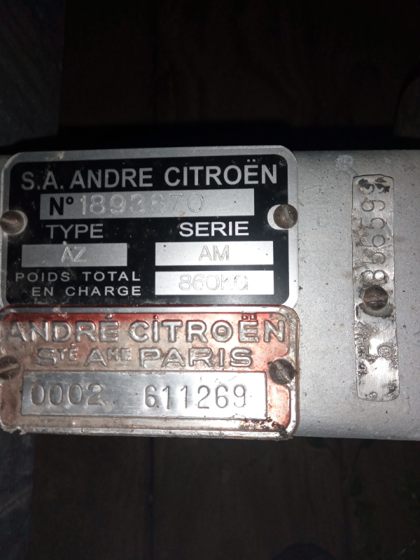

D'où sors-tu ce numéro ? Est-celui qui est sur la carte grise ? Si oui, bizarre, bizarre ! Ne serait-ce pas plutôt le numéro de fabrication ou numéro usine ? Où est-il marqué sur la voiture ? Peux-tu nous mettre la photo de la plaque ?

C'est le numéro écrit sur le document siv fournit avec la voiture, car le propriétaire à perdu la carte grise mais a fait une demande pour justifier qu'il était bien le propriétaire.
Cette voiture est restée 20 ans dans une grange, et quand il a déménagé il l'a mis en vente et c'est aperçu qu'il avait perdu la carte grise.
Après vos commentaires c'est vrai que le numéro sur le châssis correspond bien à un modèle 66.
Sauf que le tablier correspond à un modèle de 59 à 63
Re: est il possible que l'année de sortie de la 2 cv ne corresponde pas au numéro de série ?
Est-ce le même numéro sur la plaque constructeur rivetée soit sur le longeron du châssis coté droit sous le capot, soit sur la traverse ?
Parce que tu vois bien qu'il y a deux chiffres de trop sur ton document SIV :shock:

Plaque refaite chez Citroën
