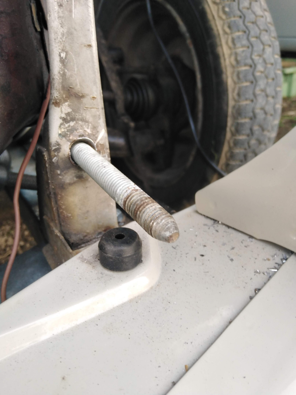

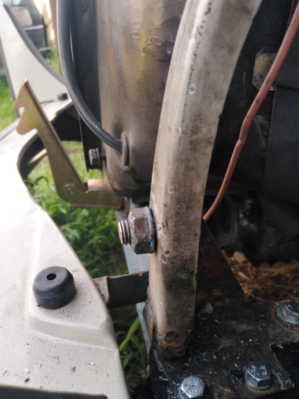

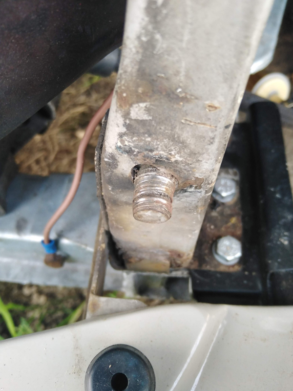

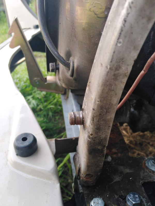

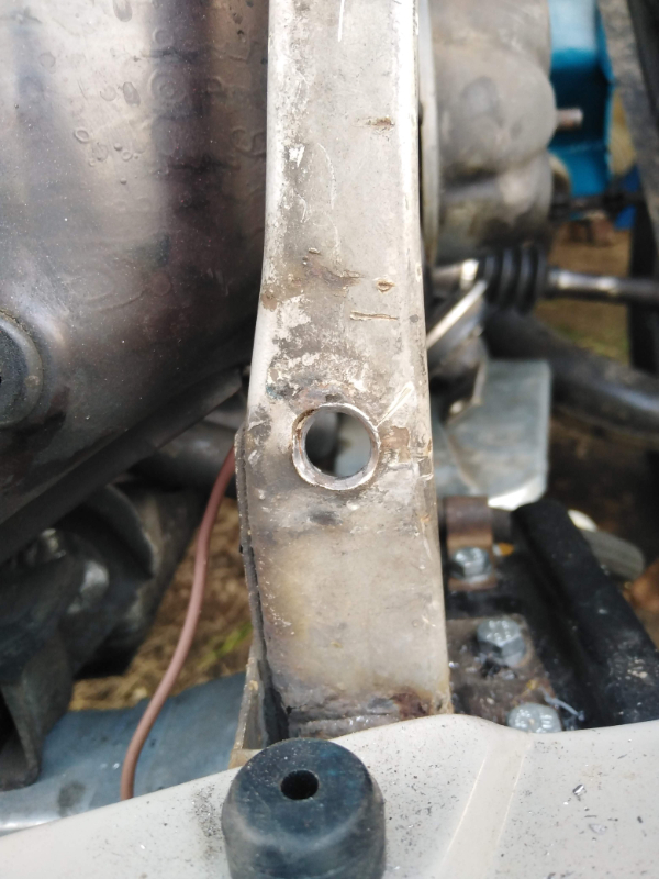

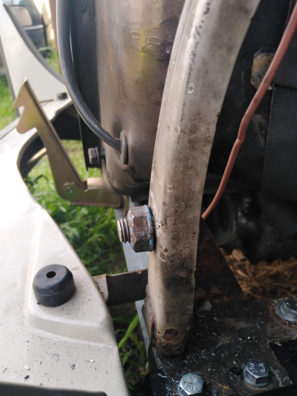

Salut a tous.
Petit travail du jour, j'ai changé le boulon fixe qui tiens une partie de l'aile avant. Celui qui se trouve le plus proche du pare-chocs côté conducteur. Donc perçage de part en part, puis mise en place d'un boulon, un peut trop long. Donc je l'ai raccourcie. Plus qu'à faire deux petit point de soudure demain.
