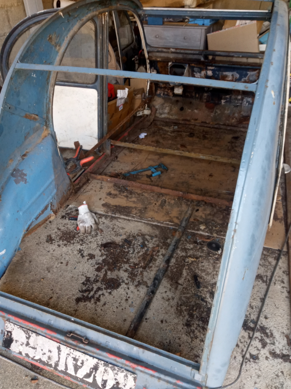

pour commencer le remplacement des pièces de carrosserie par où faut il commencer, je pensais commencer par les brancards mais il faut aussi changer les 4 bouts de montant et peut être les pieds de montant, donc pour pour les positionner c'est pas évident.
Après je voulais remplacer les planchers en les visant sur le châssis et positionner la caisse dessus.
Et après changer le tablier et les côtés puis le plancher sous le siège arrière jusqu'à la jupe. Et après la planche de bord.
Quand pensez-vous ?
Par où commencer avec la carrosserie de ma 2cv ?

Avant quoi que ce soit, si tu veux refaire ta caisse, prends un maximum de photos, et surtout fait des mesures de tout ce que tu vas démonter. (distances entre les planchers, distance entre les montants, longueur des montants, ....)
Avant de la désolidariser du châssis, il faut souder des renforts (aide toi du Planète 2cv Tome 2 page 50).
Ensuite, après l'avoir séparer de sont châssis, en la retournant (il faut la mettre sur le "toit"), tu verras vite ce que tu devras faire.
Au vu de tes photos, tu devras commencer par enlever les les planchers (c'est pourris, ce ne sera pas difficile)
Après il te faudra réparer tes montants (il existe des profilés pour faire cela, c'est assez simple)
Attention, de ne faire qu'un coté à la fois, afin d'avoir une référence avec le second coté.
Quand les montants seront remplacer, il faudrait faire les brancards. Ensuite, je m'attaquerais certainement au caisson sous banquette afin de rigidifier la caisse, ensuite les planchers latéraux, le plancher pédales, et pour finir l'arrière (fond de coffre, panneau de feu arrière,...)

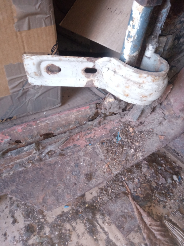

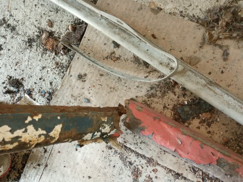

Merc pour vos réponses, mais la caisse a déjà été démonté par l'ancien propriétaire.
Il n'y a plus les planchers depuis longtemps le pied de plancher arrière gauche est pourri et désolidarise du brancard ainsi que l'avant.
J'ai commencé a faire un cerclage avec les moyens du bord, dès que les magasins pourront recouvrir j'achèterais du tube rectangulaire pour faire un vrai marbre.
Si non l'annonce a 2700€ est intéressante si la peinture est comprise dans le prix
