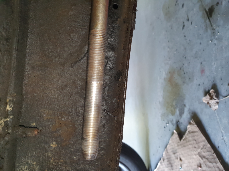

				Voilà tout est démonté.
J'ai l'impression que le pas de vis est différent de celui de l'embout, ce qui pourrait expliquer pourquoi je n'arrivais pas à le serrer. Le pas de vis du tirant à l'air d'être pas mal abîmé.
Un avis pour résoudre la situation ?
Merci d'avance pour vos commentaires....
				Re: Tirants grippés 2CV6 pour régler les hauteurs
				Posté : 08 avr. 2020, 20:21
				par renato13
 A ta place  moi je monterai  tirant et sucette     tout  neuf  ,tout et  hs  sur tes photos .
