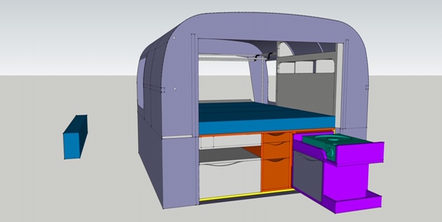

Bonjour bonjour.
Comme il n’y pas grand chose à faire... ben on projette !
Je metrise un peu Sketchup le logiciel de 3D donc voici mon petit projet, c’est le début.

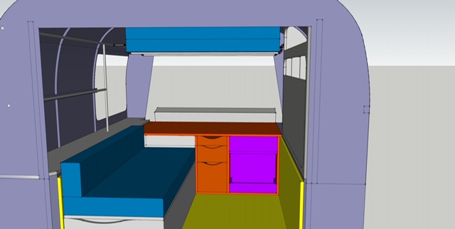

Les couleurs c’est juste pour différencier les divers éléments. Le meuble orange coulisserait sur l’arrière pour pouvoir utiliser le système de dehors.
J’ai tout dessiné avec 13 mm d’épaisseur je déciderai de l’épaisseur quand j’aurai trouvé le moyen d’assemblage d’épaisseur plus fine pour gagner le Max de poids.
On distingue une petite armature en rondin de 12mm en acier pour ranger matelas, faire office de tringles à rideaux et pi voila
Le coffre long qui fait banquette coulisse aussi pour un accès de l’extérieur.
Le tout facilement démontable pour ne laisser que la partie jaune qui resterait dans la voiture.
Pour ce que ça intéresse je peux vous filer le document pour l’ouvrir avec le logiciel ( gratuit)
Toutes remarques ou critiques seront la bienvenue !!!

Mais pour le lit, tu as quelle longueur ?
Une AK c'est pas très long.
J'ai plusieurs copains qui ont aménagé des Acadiane, et ils ont mis des sièges de Twingo (ou autres) ce qui permet quand ils montent le lit, de plier les dossiers vers l'avant et donc d'avoir un lit plus long. Et une Acadiane, c'est 15 cm de plus environ qu'une AK 400.
Je pourrais te mettre quelques photos si tu veux.

Meme avis que Bob, dans mon Aca le siége passager est rabattable, et mon sommier se déplie dans la place dispo
Bon courage pour la realisation

Waaaa super complet le document !!!
Heuuu... ma femme et moi mesurons 1m60..
les bras levés...
j’ai des sièges de GS. Il s’incline pas beaucoup mais un fois les appuis tête virés et les mousses installées les sièges ne dépasse pas. Ça laisse de la place pour les pieds...
faut que je trouve un truc mais y’a pas beaucoup d’image sur le net. Pourtant y’a du en avoir de belles choses de faites.
Oui je veux bien des photos

Chui en train de calculer le bois
Chui a 50 kg ..

Penses aux matériaux semi-finis alvéolés. 1 kg c'est 1 kg ...
Je n'ai plus de photos de l'accadiane mais je te mets celles du C15. J'espère que tu pourras y voir qqch.
Reste sobre dans l'aménagement, de toutes façons, c'est juste pour dormir, le reste du temps tu es dehors. Il faut juste que tes affaires soient accessibles.
Sur les côtés, pas de meuble. Ce sont juste des pochettes en tissus sur toute la longueur, des deux côtés. Pratique et pas lourd. Tout le reste est sous le lit, accessible par 4 Trappes. Le panneau du lit est en deux morceaux, plus facile à installer, au milieu, ils reposent sur un panneau vertical de la hauteur des passages de roues.
Allemagne, Norvège, Suède, Danemark, Irlande, France, Espagne, Italie ça c'est juste pour l'Europe. Quatre mois d'affilés.
Salutations :tchin:

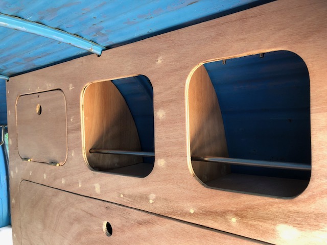

par Peyt
C’est gentil
Difficile de faire de belle découpes Pour les portes avec la scie sauteuse... puis j’ai galèré avec les charnières...
J’ai coupé tout les bords à 45°pour pas avoir les champs du contre plaqué. J’ai trouvé des tasseaux en hêtre. Collé vissé c’est indestructible...
J’ai rattrapé les 40 mm de dénivelé du planché pour qu’il soit parallèle à mes passages de roues avec des tasseaux tout les 30 cm.
J’ai mis une membrane plastique et injecté de la mousse polyuréthane pour tout soit bien assis. La membrane m’a évité que ça colle à la caisse. Tout est démontable pour le jour où je ferai la carrosserie....
