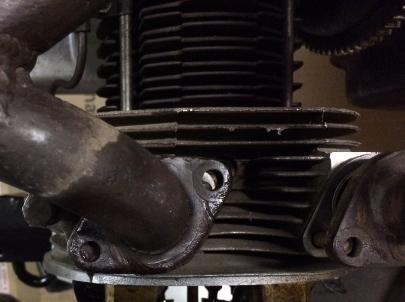

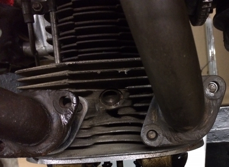

Bonjour à tous :)
j'ai besoin de vous, je restaure ma 2CV de 1965, https://forum.2cv-legende.com/viewtopic.php?f=5&t=13207 et j'ai un problème avec ma tubulure :
Je viens de remettre les deux culasses et en posant la tubulure, côté droit aucun soucis, côté gauche, admission OK mais échappement décalé…
Que me conseillez vous ? :???:

Ben c'est que ton collecteur et déformer il a pris un choc , le seul truc a faire le chauffer au chalumeaux et le faire venir a la position . :salut:

Mais pas sur la voiture fait çà a l'étau mesure combien il manque et sur établi tu corrige l'écart. :salut:

Je vais essayer ta deuxième méthode, je viens d'essayer avec une lampe à souder (pas assez puissant), mais' j'ai un doute, il y a vraiment un décalage entre la tubulure d'admission et celle d'échappement (décalage lors'de la soudure ?). Si ça ne fonctionne pas je vais faire deux encoches :pensif:

Bon, la tubulure est complètement faussée : il y a un décalage d'au moins 5 degré. Elle n'entre pas dans les 4 goujons de la culasse seule....ça vient de la soudure effectuée en réparation, sans gabari c'était inévitable.
